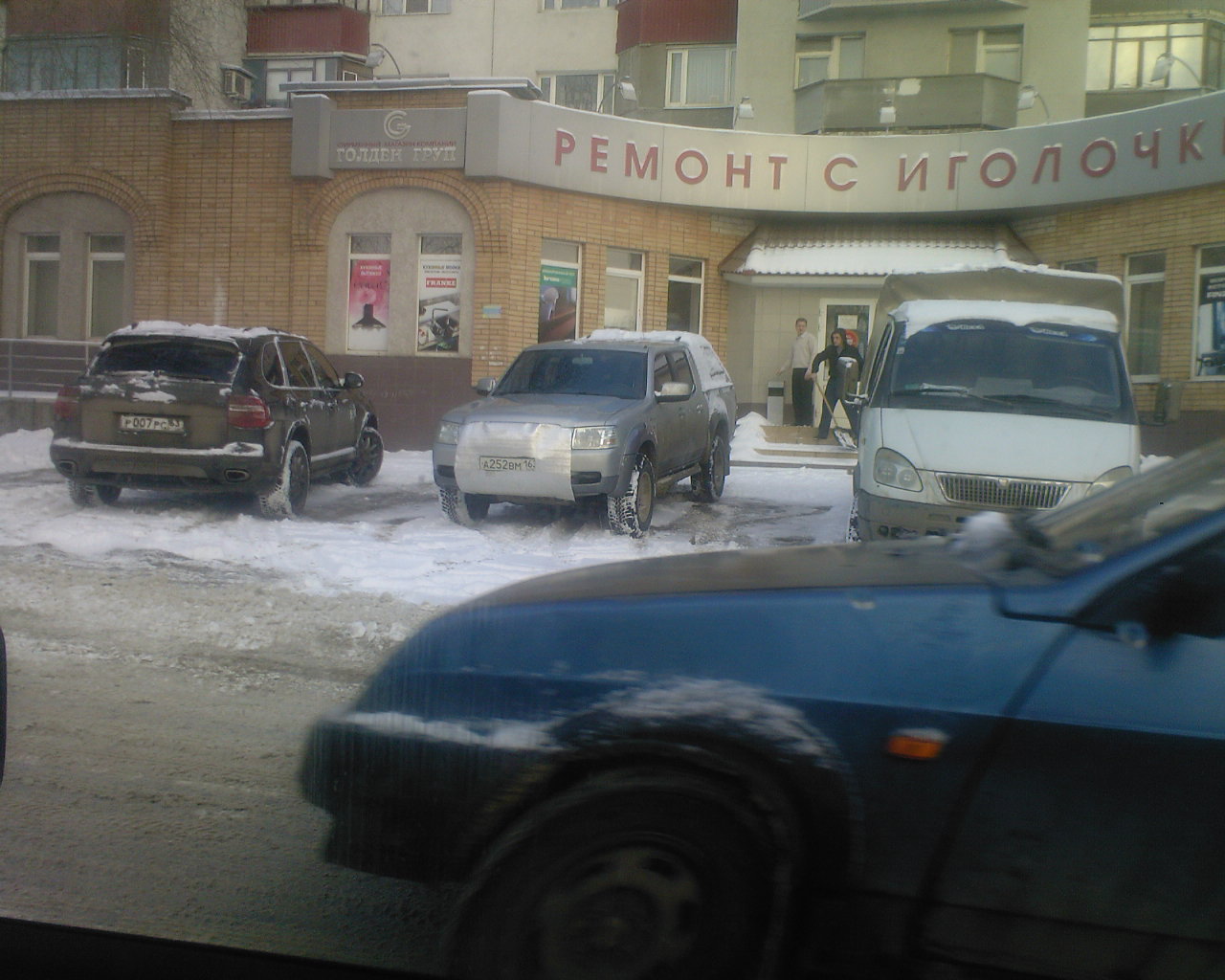

Не только владельцы отечественных авто размышляют об утеплении автомобилей

ARC писал(а):Не только владельцы отечественных авто размышляют об утеплении автомобилей
Это БТР тфу ты, тоесть БТ 50 мазда
там на вентиле визкомуфта и крутит постоянно не зависимо от температуры( правда не сильно), а двиг дизел с высоким КПД и не греет нифига
вот хозяева и мострячут что получится

Первый раз тут выкладываю фото,если что плюньте мне в глаз! ))
Вот такая вот Russian Winter Картонка!
Теперь эту деталь можно называть RWK
