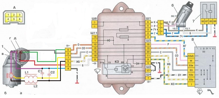

При нормальной схеме + приходит по оранж на мотор и должен вернутся по ж/б на переключатель 53а, а в моем случае он вернется по серому и куда на 53
Добавлено спустя 1 минуту 14 секунд:
Я наверное завтра достану все провода из колодки по схеме будут их вставлять
И получается чушь!
Не все так очевидно!
Для этого необходимо ТОЧНО ЗНАТЬ какие где провода в ответной колодке со стороны моторедуктора,там они совершенно других цветов,
вот потому я еще раз советую найти и сфоткать этот разъем НА ДРУГОЙ МАШИНЕ !!!

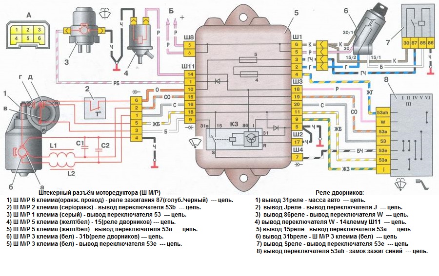

Опиши подробно какие провода (по цвету и расположению) моторедуктора на какой контакт колодки переключил (т.е. с проводом КАКОГО ЦВЕТА они в этой колодке теперь соединяются).
bogd@n
Оранж - Белый
Сер/Ор- Черный
Серый - Желт
Жел/Бел - Зел
Бел - Красн
Черн - Син.
Слева от ЧЯ, справа от моторед
вот так
Размер файла: 113.85 KB
Просмотрено: 165 раз(а)
bogd@n писал(а):
вот так
Все переключил абсолютно верно! Good

На последней схеме в принципе с\о поменять с ж\б местами и вроде бы как должно работать, а ни тут то было
Размер файла: 113.69 KB
Просмотрено: 169 раз(а)
Охренел что ли?????????????????? wwow

ну почему на нормальной схеме с\о идет на щетки, ж\б на концевик
Да потому что СЕРЫЙ и СЕРЫЙ с оранжевой полосой провода,это провода ДЛЯ МЕДЛЕННОЙ и БЫСТРОЙ скорости и они приходят КАЖДЫЙ НА СВОЮ ЩЕТКУ. И только так!
bogd@n писал(а):
ж\б на концевик
Какой нафиг концевик??? nea
Он просто припаян к одному из его контактов,чтобы не болтался,а по сути это ЧИСТЫЙ "ПЛЮС" питания.
Неужели не видишь,что он жестко с оранжевым спаян?
Кстати в новой 5-ти проводной схеме дворников Самары-2 этого провода вообще нет. Pardon
И еще одно замечание:
На всех этих схемах в моторедукторе неверно нарисован переключающий контакт!
Он должен быть в ЛЕВОМ положении,т.е. замкнуты контакты "В" с "Г" а контакт "Д" разомкнут.
Wink

Ну если очень хочется,то расцепи колодки и прицепи массу на пин 4 колодки (у тебя это голубой),а "плюсом" например взятым с АКБ,коснись первого,а потом второго пина колодки (там СЕРЫЙ и СЕРО/оранжевый,а твои Черный и Желтый).
Серый (Черный)- медленная скорость
Серо/оранжевый (Желтый) - быстрая.

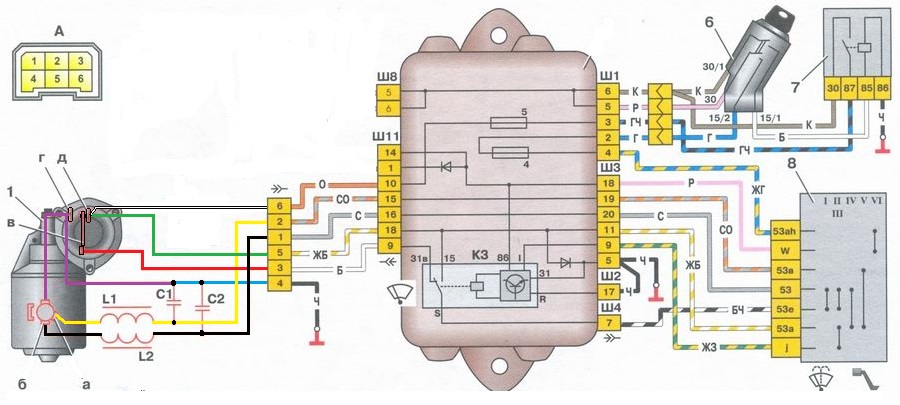

убрал голубой вообще из колодки режимы медленно и быстро постоянные работают без голубого провода
Добавлено спустя 3 минуты 47 секунд:
Затем поменял местами белый и зеленый(со стороны моторед) как и предполагал ничего не сгорело
Добавлено спустя 3 минуты 39 секунд:
А вот когда вроде бы по логике поменял местами: зеленый посадил на ж/б (как в оригинальной схеме), а черный посадил на сер/оранж (тоже как в оригинальной схеме) сгорел пред F5
