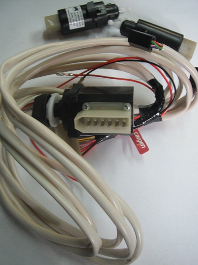

я купил ЭМКФ от 10 и типа к волгам подходят, комплект без проводов за 1600 руб, проводку собрал сам по схеме в паспорте, ничего не переделывал, ход штока визуально больше чем на гидро, фары разные одна Бош другая Киржач все встало без проблем
jaguardark
Сообщения: 382
Откуда: Ставрополь
Авто: ваз 21140 1.5i
Установил я этот комплект, все подходит и работает отлично. Провода из салона протянул через заглушку гидрокорректора (проводов в комплекте не было, взял обычный пятижильный провод). На счет длины провод ов: 1.6 м на левую фару, 2.5 м на правую, еще и осталось. Минус взял от аккумулятора, а плюс запитал от ближнего (не от кнопки, а отсилового провода, который находится возле левой чашки. На ближний их два - серый и серо-черный, соответственно левая и правая фара, я взял от правой), т.е. когда горит ближний тогда и работает ЭМКФ.

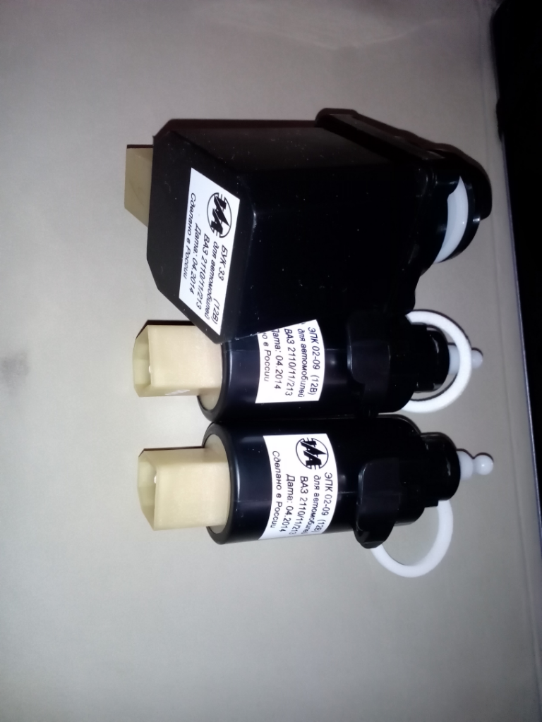

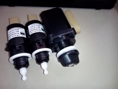

Приехал корректор в выходные буду делать.
Кстати, 12-ть положений.
