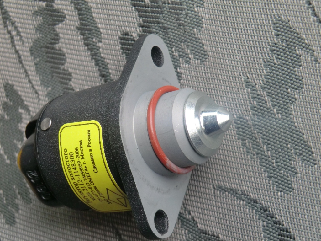

Также сегодня нашёл подсос по РХХ. Купил новый РХХ новинка. Фото прилагаю.
Его проверил,пока не сосёт.

МИХЕЛЬ писал(а):Купил новый РХХ
Насколько я ошибаюсь - это "Омега". Судя по наклейке и клепкам - настоящая. Нормальный продукт.
Можно еще брать РХХ с цифрами 04 в конце. Они тоже хорошие.

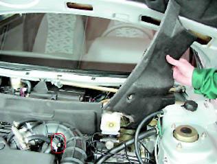

что за шланг идет из под модуля зажигания и входит в воздушный шланг? вентиляция картера?
Alexey103
Сообщения: 175
Откуда: Тюменская область
Авто: ваз 21103 1.5 16V, 21703 1.6 16V
Никто не поймет о чем речь?
вот, на фотке обвел красной линией.
проблема такая. снимаю шланг с воздухана. затыкаю его, авто не глохнет! значит подсос. все уже пересмотрел и понять не могу откуда. когда передавливаю шланг (который выделен на фото), вот тогда авто глохнет. подсоса у данного шланга нет, хомуты нормально сидят, откуда же он воздух сосет?
| Image2030.jpg |
шланг обведен красной линией |
30.27 KB |
996 раз(а) |
!Lnur
Сообщения: 7744
Alexey103, это БВ (большая ветвь вентиляции картера).
Почему ты думаешь что у тебя особенный двигатель и сосать может не там где уже описано другими? Тему почитай с начала.

Alexey103 писал(а): откуда воздух в эту вентиляцию идет
Глянь крышку маслозаливной горловины. И резинку щупа посмотри.
Alexey103
Сообщения: 175
крышка у меня хорошая, металлическая. с нее точно не должно тянуть. раньше масло подтекало с пластиковой крышки, но заменил на металлическую и она теперь плотно прижимает. а вот со щупа масло подтекает, но добраться туда тяжело
AMAROCK
Сообщения: 9063
Авто: колхозный джип
Alexey103 писал(а):крышка у меня хорошая, металлическая
Ладошкой заткни. И узнаешь, хорошая, или нет.
Alexey103 писал(а):а вот со щупа масло подтекает, но добраться туда тяжело
вот там и подсос на холостых
перед тек как туда добираться купи сразу новую резинку щупа и большой шланг вентиляции картера - старые уже не сможешь воткнуть
купи так-же мешок терпения и словарь Ожогова
