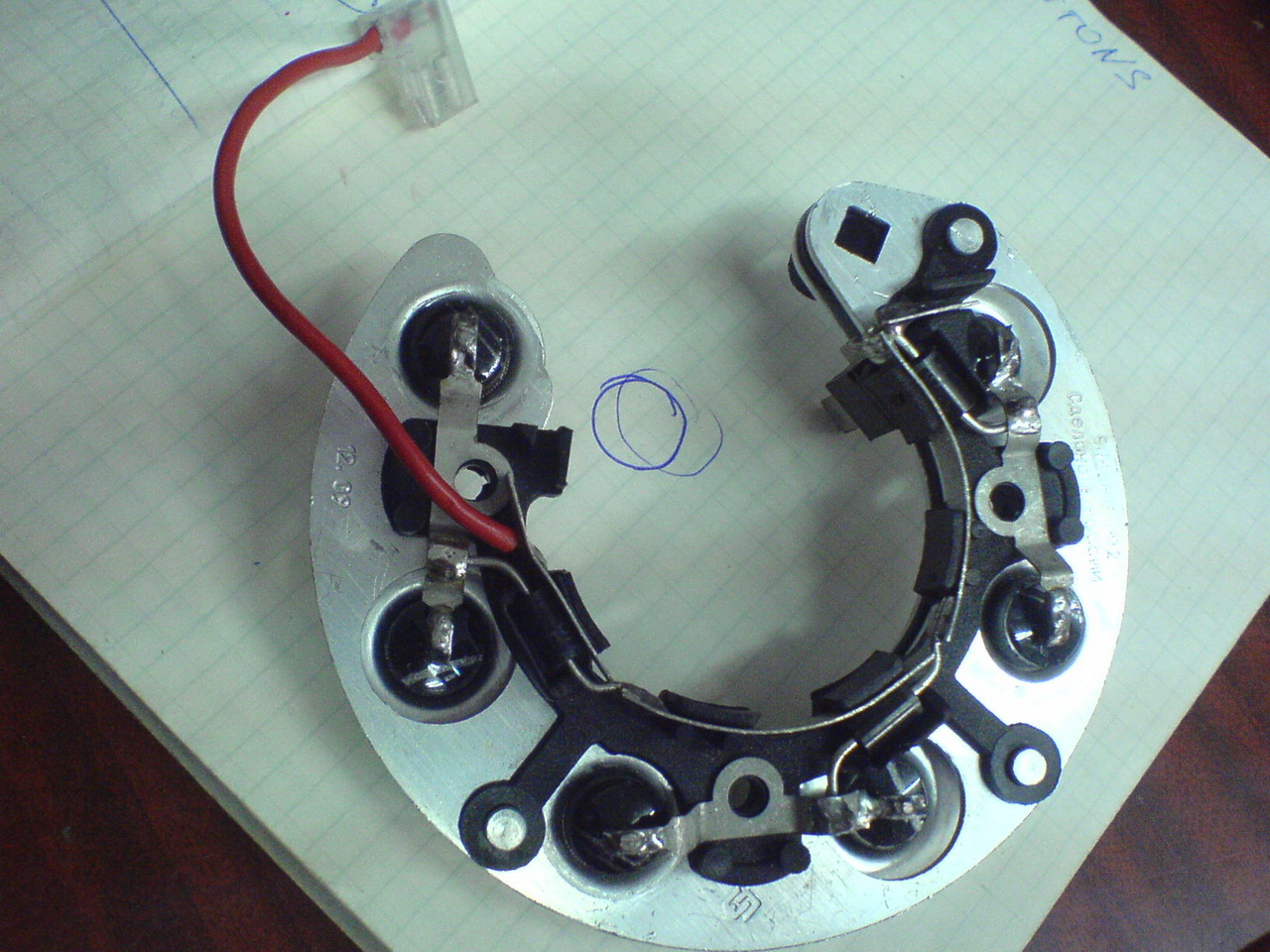

selukov
Сообщения: 420
Купил диодный мост. Буду пробовать.

selukov
Сообщения: 420
Вчера поменял диодный мост и все стало нормально.
Все таки был пробит один большой диод. Тему можно закрывать
