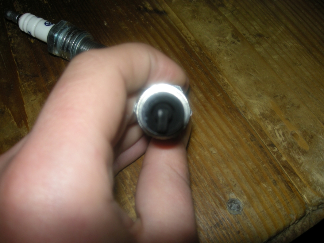

на ваз 21061 проблема такая засераются свече когда свече новые работает как часы но бывает бензом попахивает)вот посоветуйте что зделать мне купить новый карбератор от ваз2108 или как мне говорили поменять сальники клапонов?жду ответа
004.jpg |
вот свеча |

Жёсткий перелив карба.Смотреть запорную иглу в поплавковой камере.Если масла нет-маслосъёмные ни при чём.Просто много бенза льётся-весь сгореть не может.

Смотреть карбюратор, явно ооочень богатая смесь, это может быть вызвано, как уже отметил
bagzzzmdg и негерметичной иглой, и неправильной регулировкой уровня топлива, грязью в воздушных жиклерах или ослаблением посадки топливных жиклеров. Плюс к тому неполное закрытие дроссельных заслонок (обоих камер для Озона и второй камерой на Солексе), или неполное открытие воздушной заслонки. Ну и, например, забитый воздушный фильтр.
Проверять систему питания!
