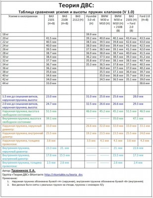

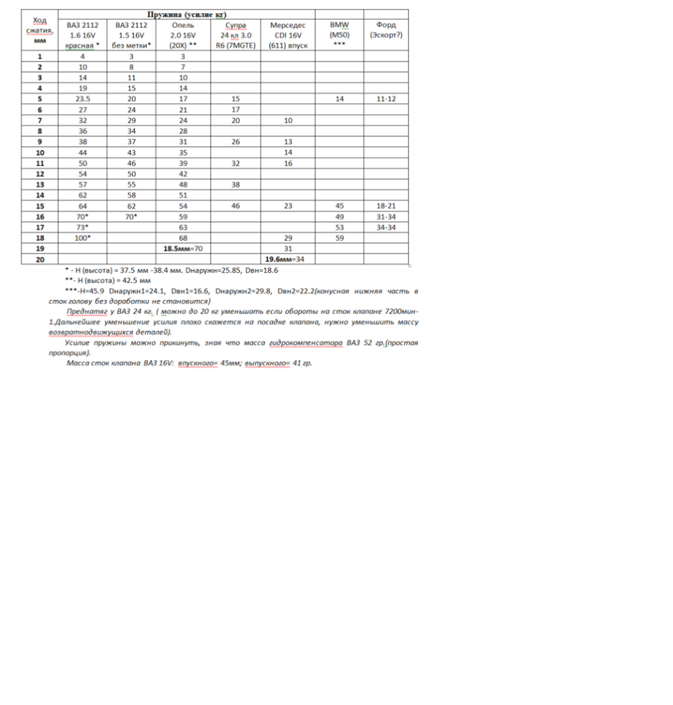

Подбирая себе пружинки стал записывать их параметры. Может кому пригодится. По мере обработки, буду добавлять их размеры и фото.
Начнем со стока ваз и опеля.
С ув. Сайгон

Serg_x писал(а):Пружинки от Опеля похоже нафиг не сдались
А мне опелевские больше симпатичны. Более стабильны. У наших скачки от 2кг. до 5кг. (мельком глянул). И преднатяг\усилие с опелевскими поменьше будет - легче вал крутить.
Насколько я понял, преднатяг на гражданском моторе можно и уменьшить...
сайгон - спасибо...

В опелевской пружине больше витков и она выше изначально. Ваз короче и витков меньше, как на обрезаных в подвеске, понятно жестче будет.Кто собирается вал с подъемом за 10мм ставить, я бы рекомендовал присмотрется к опелевским, а 12.3 мм так и подавно. Хотя мне по душе от БМВ (М52).
Вазовские с облегченными клапанами и тарелками можно и даже нужно подраспустить. Вплоть до 16-20 кг. Смотря какие обороты и масса клапана.
С ув. Сайгон

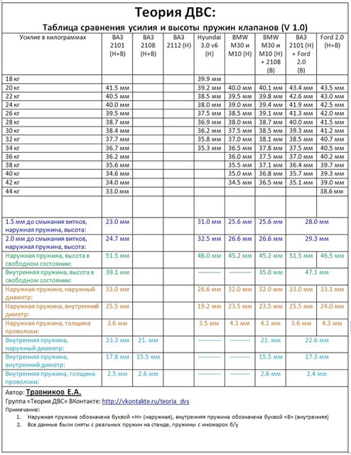

Так добавил немного инф. Супра рулит на легкие клапана.БМВ на большие хода и цельник.
С ув. Сайгон

Приветствую! Видимо ты не те пружины от опеля замерял. Виток по толщине какой? Толще чем у сток 2112? В диаметре пружина больше?
сайгон
Сообщения: 1300
Откуда: Украина-Вельс
Stels_dust писал(а):сайгон
Вечером промеряю. Те что потом на Нубире стояли. Есть с упаковкой пружина и штрих код.
Надо название темы подправить (Пружины от ино на ВАЗ) раз уж и 8 кл задели
С ув. Сайгон

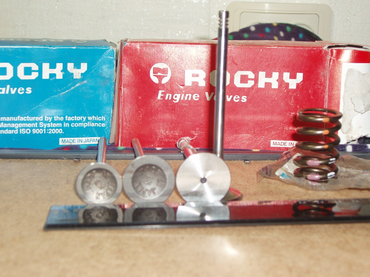

Если хочешь максимально облегчить, то ставь от хонды 5.5мм.
С ув. Сайгон
сайгон
Сообщения: 1300
Вес хондовского (впуск) - 36гр. ВАЗ- 45гр, при равных тарелках (29мм)
Вес хондовского (выпуск) -34гр, ВАЗ - 41гр (при25/25.5мм)
С ув. Сайгон
сайгон
Сообщения: 1300
Не забудь что ножка (стебель), что у Хонды что у БМВ гораздо длинней и придётся резать и точить под сухари канавки. Сами сухари купить тоже бывает проблематично и дорого. Так что путь на разборку.
Если поможет, есть номер сухаря от хонды 14781-МВ-9-000.
БМВ клапана хороши с ходами за 11мм, тогда резать ничего не нужно и пружина работает гуд.
Если остановишься на варианте от хонды то тебе ВАЗ пружины с твоим ходом за глаза, даже «подраспустить» можно.
