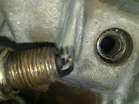

свеча чёрная, на резьбе масло. Как это лечиться?

Вообщем купил новый РВ, толкатели и маслосъемные колпачки.
По толкателям могу сказать, что они болтались , а особенно 5-6.
МСК - стёртые под чистою.
Всё заменил осталось отрегулировать зазоры, но это уже завтра, куплю подходящие шайбы, сегоня магазин уже закрыт.
