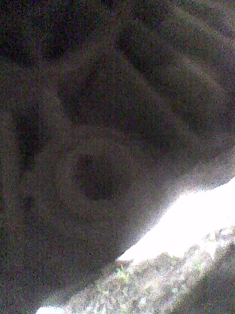

глянул сегодня на сливную пробку - там шестигранник нужен (по мурзилке накидной на 17), какой диаметр, подскажете?

Niksea писал(а):глянул сегодня на сливную пробку - там шестигранник нужен (по мурзилке накидной на 17), какой диаметр, подскажете?_________________
Я никогда невидел пробку с шестигранником,но предположу что 10-ка или 12-ка

projectX писал(а):Niksea писал(а):глянул сегодня на сливную пробку - там шестигранник нужен (по мурзилке накидной на 17), какой диаметр, подскажете?_________________
вот погляди, сам в шоке был. качество не ахти, но видно.

подошел на 12, попробую сегодня заменить масло...

Niksea писал(а):вот погляди, сам в шоке был. качество не ахти, но видно.
Да уж...неожиданно

Пробка прикипела, выколачивал молотком, свернул 3 съемника-шестигранника, вылил полбанки WD. Но выкрутил!
Сливал в таз, сверху была пенка желая, собственно то что я видел на щупе, все масло черное, с металлической крошкой - взвесь. С помощью шланга и воронки залил рекомендованное по мурзилке масло ТНК Транс-КП 80W-85, 300 грамм влил, промыл коробку, затем закрыл пробку, и залил до максимальной риски на щупе. Посмотрю через недельку что там на щупе.
