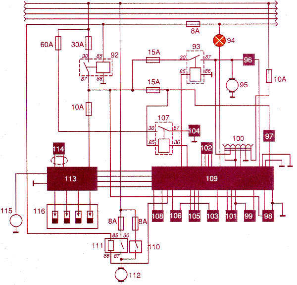

по схеме смотреть нужно
у меня например на карбюраторной семерке нужно замкнуть провода от ТД чтобы вентилятор сработал
у брата на инжекторной 99 нужно снять фишку с датчика чтобы вентилятор заработал
у ТСа незнаю какая схема на моновпрысковой семерке.
может в инете погуглить схему электрооборудования.

во чего нашел
http://autovaz.h1.ru/press/ingection04/ingection.html
Рис. 2. Принципиальная схема электрооборудования:
92 - главное реле; 93 - реле электробензонасоса; 94 - контрольная лампа "CHECK ENGINE"; 95 - электробензонасос; 96 - форсунка; 97 - клапан продувки адсорбера; 98 - датчик кислорода; 99 - датчик температуры охлаждающей жидкости; 100 - колодка диагностики; 101 - датчик положения дроссельной заслонки; 102 -регулятор холостого хода; 103 - датчик температуры воздуха; 104 - электроподогреватель впускной трубы; 108 - датчик абсолютного давления; 106 - потенциометр; 107 - реле электроподогревателя впускной трубы; 108 - датчик скорости; 109 -контроллер; 110 - датчик электровентилятора; 111- реле электровентилятора; 112 - электровентилятор; 113 - модуль зажигания; 114 - индуктивный датчик; 115 - тахометр; 116 - свечи зажигания.

Если совсем конечно без вариантов можно попробывать сделать под капотом вот такую простенькую схему:
Только нужно учесть как поведут себя "мозги" узнавшие что они больше неуправляют вентилятором.
Может обманка какая нибудь понадобится.
Для карбюраторных машин(причем классика,самара-без разницы), данная схема без проблем может быть использована.(если кому лень копать проводку или ещё какие нибудь причины).
