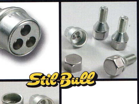

Господа форумчане, помогите совеом или делом.. На шиномонтаже сломали ключ от секретки. Мне нужно или купить ключ, отвернуть болты и выбросить всё это хозяйство или попросить человека с ключом открутить(за благодарность конечно). Кто поможет??
Продать или открутить !!!!!! Жду ваши предложения.
| 88cd892dee653ead-main.jpg |
Похожие с интернета взял |
50.25 KB |
898 раз(а) |

вставь в отверстия любые длин болты 3шт,обожми шведкой кучу и проверни

можно и не обжимать-вставить болты в отверстия и просунув монтажку между ними выкрутить

Как вы это представляете?? монтажку между болтами?? Болт сидит глубоко в диске. Да и ключом родным -закаленным не смогли открутить !!!Сломался. Нет, советы не годятся. Жду помощи !!!! Одну секретку попробую сегодня открутить газовым ключом. Сын поменял прокологое колесо на запаску. Тапм простой диск и весь болт наружи. С этим болтом буду ходить по Москве и подбирать ключ.

Ехать к сварщику. Просить приварить к шляпке болта обычную гайку. Выкручивать с хорошим воротком.
ЗЫ Нафига так сильно прикручивать? Должно затягиваться усилием руки, с повторной обтяжкой после двух-трёх поездок или 100 км.

Я писал что болты очень глубоко в дисках, как вы представляете просунуть монтажку между болтов? Теоретически уже немыслимо! Зубило и молоток нужны будут если срубить кольцо. РОДНЫМ ключом не смогли открутить - сломался. Остаётся первый вариант, окотором я писал в первом письме.

Сделал я так- срубил кольца тонким узким зубилом и взял у товарища инструмент(похож на накидной ключ, только внутри как нарезы у винтовки), Вбил молотком и открутились все болты . Тему закрываем.

У меня другие болты были с наружными гранями, после того как потерял ключ, менял колесо под ливнем, тогда и про..ал секретку для откручивания болтов.
Я пошел купил головку помоему на 18 или 19, и с помощью молотка насадил головку на болт и потом с помощью раздвижного ключа с головкой на 1\2 срывал секретки. И так все 4 болта
работы на 30-40 минут.

Летом такие в сервиса выкрутили за 400, сваркой наварили

Сегодня на авенсисе сломали секретку,и сам ключ
.Открутили при помощи сварки.Мож кому поможет,вот фотки как делат
Было сломано так
Взяли трубу подходящего диаметра и одели на гайку
Для верности пару раз ударили по гайки
Взяли електрод и приварили гайку к трубе
Слегка охладили водой
И газовым ключом отвернули
Вот так открутили все 4 колеса и диски не повредили
Можете пробывать,проверено
