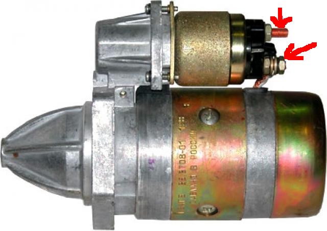

Уважаемый Yurik 999 действительно, немного ошибся. Перемкнуть нужно то что показано стрелками на картинке

Нужно соеденить отверткой гайку, на которую приходит толстый черный провод и клемму с которой снят красный провод.
Сообщения: 27960
MaDiM писал(а):Уважаемый Yurik 999 действительно, немного ошибся. Перемкнуть нужно так:
Уважаемый Юрик как раз таки не ошибся...
Перемыкая по твоему рисунку должен крутиться стартер, но втягивающее не сработало, соответственно, стартер крутится в холостую... А перемкнув приходящий провод от батарейки с управляющей клеммой на втягивающем мы выполнили работу реле стартера, бендикс сработал, колено закрутилось (при исправном втягивающем и стартере)...

да уменя втягивающее не сработало - коротил как раз как на рисунке
4b Искрило вроде... железка даже нагрелась какой коротил

Нет, я не ошибся. Если перемкнуть 2 гайки с твоей фотографии - стартер прокрутится в холостую т.к. втягивающее не сработает.
Замыкать надо именно гайку, на которой - черный провод и клемму 50.
Тогда, если стартер исправен, сработает втягивающее и стартер прокрутит двигатель.

kazak1102 писал(а):MaDiM писал(а):Уважаемый Yurik 999 действительно, немного ошибся. Перемкнуть нужно так:
И как же это сделать не скидывая клему 50?
Тогда ж стартер обесточится...

MaDiM писал(а):уважаемого т808
Спасибо!Но лучше просто
MaDiM писал(а):Перемкнуть нужно то что показано стрелками на картинке
НЕТ!
Так лишь стартер закрутится,если он исправен,а двигатель не провернешь.
По этой картинке нужно снять клемму
и контакт,с которого клемма снята отверткой соединить с клеммой под гайку,что выше на фото.
Если заводится,то с реле по ссылке ниже снять колодку и в колодке перемкнуть две клеммы 30 и 87 расположенные напротив друг друга в виде буквы Т.
К ним идут ТОЛСТЫЕ провода Красного и Розового цвета

Mavron писал(а):да уменя втягивающее не сработало - коротил как раз как на рисунке 4b Искрило вроде... железка даже нагрелась какой коротил
Значит я не прав
А Петрович с Юрой - правы
ЗЫ. Если искрило - значит клема 50 на месте.... Следовательно сужается круг поиска:
Как уже говорили уважаемые форумчане - реле зажигания или замок...

Ошибаешся, питание на стартер приходит по толстому черному проводу, а вот на тонком красном (клемма 50) появляется только при включении реле стартера.

Щаз вот вспомнил точно: когда последний раз лазил с отверткой под капот, чтоб стартер перемкнуть (года 2или3 назад) то перемыкал именно так как советовал форумчанину
Mavronу : клему точно не снимал... И она ласточка - почемута
заводилась
Поэтому и советовал, как сам делал...
Блин, вечером помосмотрю под капотом, что же я все-таки перемыкал на старом стартере... Аж самому интересно стало, чего она вдруг заводилась...
