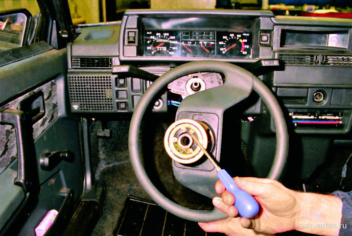

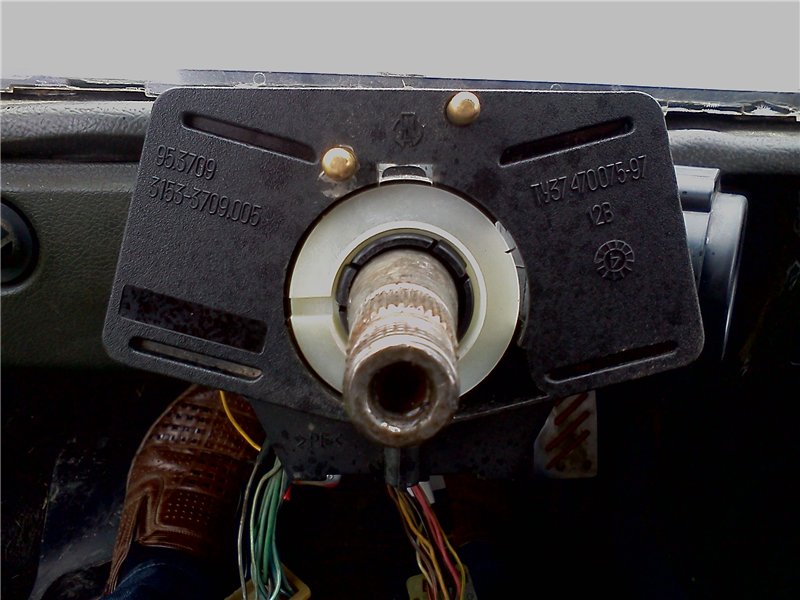

Надоело слышать шум который происходит от соприкосновения контактных подпружиненных штырьков с контактными кольцами на руле (проверял шум именнно от этого!) Я так понимаю там один "плюс" второй "минус". Ну в общем вопрос в том что можно ли чем то все это дело смазать, заостряю вопрос на словах ЧЕМ , а во вторых МОЖНО ЛИ??? Не получиться ли после смазки так что "плюс" на "минус" станут контачить через смазку???
Фоты для наглядности о чем речь:

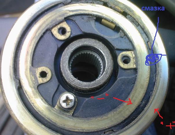

дак зато литол будет мешать самому контакту минуса с минусом, плюса с плюсом, ведь так, он же ток нихрена не проводит
А ЦИАТИМ онаж токопроводящая, значит по сути может перемкнуть как ты и написал.
Блин в мануалах вообще про этот узел не написано по поводу смазки, бесит
Вот наглядный пример, токопроводящая смазка попадет так как на рисунке, перемкнется тогда или нет???

Евженич писал(а):А ЦИАТИМ онаж токопроводящая

Сообщения: 27897
Евженич писал(а):А ЦИАТИМ онаж токопроводящая, значит по сути может перемкнуть как ты и написал.
Кто тебе такое сказал...???
Евженич писал(а):дак зато литол будет мешать самому контакту минуса с минусом, плюса с плюсом, ведь так, он же ток нихрена не проводит
Сам придумал...???
Грю же, всё работает... У тя шо там, микротоки...???
