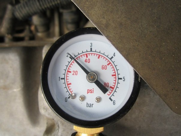

ну, я купил манометр для безбашенки, купил патрубок, 2 хомута..насос очень громко пищал, машина дергалась.Выдернул золотник, стравил давление, слил бензина немного, нацепил патрубок с манометром, завел машину...2 атм, дернул вакуум с рессивера кажется, давление возросло на 0.1 атм., когда поменял насос, завел машину...то ли 4, то ли 4.5 атм, через 20 секунд патрубок лопнул. Не слез, а именно лопнул. Фонтан бензина...с того момента машина не дергалась, только расход возрос, хотя..может мне и кажется. 2 дня назад в баке было 15 литров (+ - 1 литр), за это время накатал 187 км. Сегодня стрелка была на нуле. Думал не доеду до заправки...Да, знаю, нельзя так делать..и этот насос угроблю, но возможности не было заправится раньше. Расход выходит 8 литров...но езжу 90% дороги по трассе + часто накатом, т.к. небольшой наклон у дороги.

!Lnur
Сообщения: 7745
Wanz34rus
Значит РДТ неисправен.

сегодня замерил давление в рампе, 2.6 атм.
