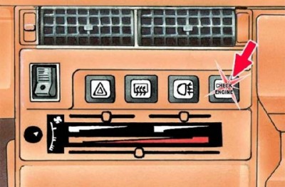

Я извиняюсь - у автора инжекторная девятка с низкой панелью? А где там находится лампочка check engine? Просто ради спортивного интереса?

Да хоть резервная под лампой индикации ПТФ.
И лампа подсоса на инже без работы остается.
Первая по плюсу управляется,вторая по минусу - для любого инжа сгодится.
А у тебя в приборке даже две лампы check engine.

В одной мурзилке читал, что она должна находиться на консоли правее выключателя задних ПТФ. Но здесь на форуме был спор теоретиков по этому поводу

Garik36 писал(а):Я извиняюсь - у автора инжекторная девятка с низкой панелью? А где там находится лампочка check engine? Просто ради спортивного интереса?
Да.с низкой. Вот тут она родимая

Garik36
Сообщения: 46730
т808 писал(а):А у тебя в приборке даже две лампы check engine.
Я хочу одну из них использовать как индикатор включения вентилятора СОД, но не представляю, как это сделать
Garik36 писал(а):хочу одну из них использовать как индикатор включения вентилятора СОД, но не представляю, как это сделать
Элементарно.
Лучшим вариантом будет,если протянешь двойной провод от разъема карлсона,подключив именно к его разъему,а не ответному из жгута борт.проводки.
В приборке желательно у выбранной тобой лампы перерезать дорожку соединения с шиной питания (в зависимости от выбранной лампы это "плюсовая",или "минусовая" шина.
К лампе и подключишь протянутые тобой провода.
streles
