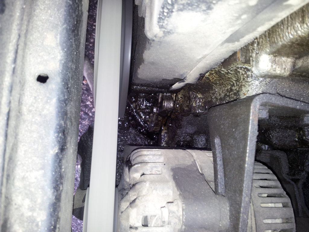

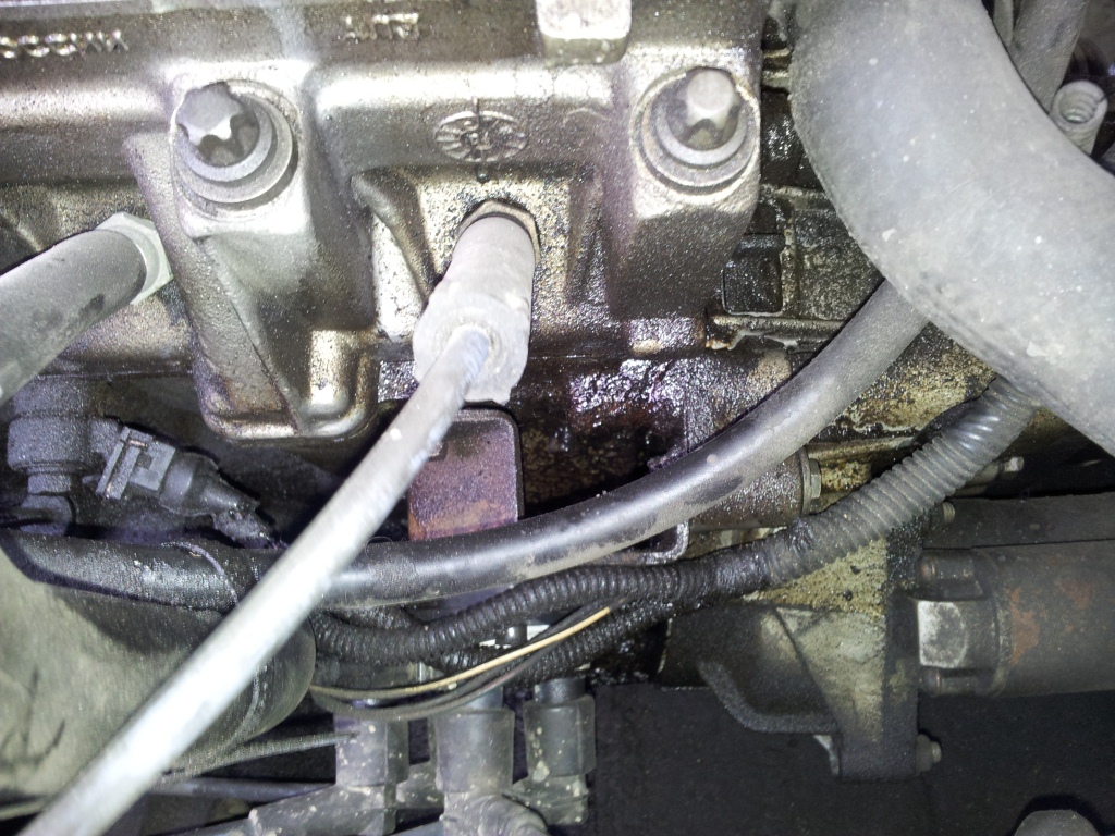

Масло течет:
1 где-то с передней крышки (в районе ГРМ) может сальник который меняли - плохой может еще что-то)
2 традиционно с датчика давления масла течет
3 вроде еще течет с датчик распредвала или откуда то ниже очень сложно понять, потому что весь двигатель в масле)
Очень важный момент который я совсем забыл: еще в начале лета заезжал на сервисе где мне сказали что у меня забита вентиляция картерных газов и масло давило в воздушний фильтр, сейчас патрубок воздушного фильтра совсем сухой.[/u]
20130929_160950.jpg |
масло на двигателе |
393,07 KB |
173 раз(а) |
20130929_160936.jpg |
масло |
352,1 KB |
167 раз(а) |
