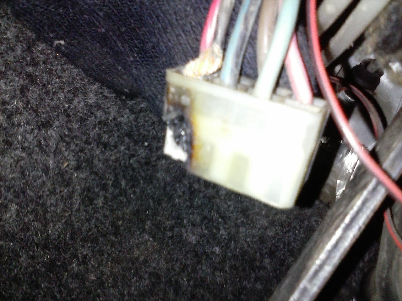

Машина ваз 2108 карб.В один прекрасный день перестала работать печка,омыватель,задний дворник,обогрев заднего стекла и лампочка в бардачке.Предохранитель цел.Реле под рулём и в монтажнике рабочие.Сняв ЧЯ увидел оплавленную колодку. подскажите что посмотреть дальше или проблема только из-за неё?Езжу так уже неделю.На улице холодно,без печки тяжело
P.S.Вчера резко всё заработало и так же резко вечером всё пропало.

Александр08 писал(а):Сняв ЧЯ увидел оплавленную колодку.
Молодец, что показал.
По фоткам местные экстрасенсы гадают намного удачнее, чем на кофейной гуще
Сообщения: 47919
Александр08 писал(а):Сняв ЧЯ увидел оплавленную колодку. подскажите что посмотреть дальше
Дальше ничего смотреть не нужно.
Был плохой контакт в этой обгорелой клемме.
Купить новую пустую пластиковую колодку,переткнуть в неё клеммы,предварительно поджав каждую и проверив их установочное усилие по одной например пробуя на ножке любой релюшки.
При трудности с вытаскиванием обгорелой клеммы,раскусить пластик вокруг неё кусачками.

т808 писал(а): плохой контакт в этой обгорелой клемме.
после того как вытащу обгорелую клемму ,заменить или просто почистить её?
Сообщения: 42137
Александр08 писал(а):после того как вытащу обгорелую клемму ,заменить или просто почистить её?
заменить, чистка не поможет на долго, металл уже не тот после нагрева стал.
Сообщения: 47919
Александр08 писал(а):заменить или просто почистить её?
Достаточно просто почистить.
Медь и латунь после нагрева и охлаждения на воздухе не теряет своих упругих качеств.Сам убедишься пробуя надеть эту клемму на ножку релюшки.
А кроме того,не так просто качественно заменить клемму на проводе такой толщины.
Заодно проверь состояние чисто ГОЛУБОГО провода в 8-ми контактной колодке замка зажигания.
Там возможна такая же грустная картинка.

т808 писал(а):Заодно проверь состояние чисто ГОЛУБОГО провода в 8-ми контактной колодке замка зажигания.
Там всё нормально.
Только я до сих не понимаю,почему контакт не проходил раньше?заменив колодку мало что изменится,кроме того что колодка будет целой ,а не обгоревшей.
Сообщения: 47919
Александр08 писал(а):не понимаю,почему контакт не проходил раньше?
Что за выражение?
Изначально была мамка контакта прослаблена,из-за этого при увеличении нагрузки большой нагрев в плохом месте контакта,вот и обгорело.

т808.Всё заработало.Пришлось менять клемму,т.к.там провод был на половину оторван.

т808 писал(а):Дальше ничего смотреть не нужно.
т808 писал(а):Купить новую пустую пластиковую колодку,переткнуть в неё клеммы,предварительно поджав каждую и проверив их установочное усилие по одной например пробуя на ножке любой релюшки.
только я бы купил целиком "папу-маму" с уже торчащими проводами и вставленными клеммами, старые колодки тупо обрезал,прикуртил бы новые колодки каждую скрутку облудил,закрыв её термокембриком...

брат шумы писал(а): старые колодки тупо обрезал,прикуртил бы новые колодки
зачем мне ради одного провода обрезать всю колодку
,когда остальные провода "живы".

Александр08 писал(а):там провод был на половину оторван.
Вот и причина перегрева.
Не клемма плохо контачила,а сечение провода резко уменьшено,потому он стал как нагреватель работать,разогревая клемму и плавя колодку.
Александр08 писал(а):Пришлось менять клемму
Главное её хорошо обжать на проводе,а лучше еще и пропаять,ведь ток по этой цепи превышает 10 ампер.
Александр08 писал(а):зачем мне ради одного провода обрезать всю колодку ,когда остальные провода "живы".
Совершенно верно!

т808 писал(а):Достаточно просто почистить.
да ладно, уж от кого-кого такого ответа не ожидал дак от тебя Саш
не изменит своих свойст говоришь? что аж колодка поплыла
т808 писал(а):А кроме того,не так просто качественно заменить клемму на проводе такой толщины.
паяльник на 80ВТ и припоять новый кусок с готовой обжатой клеммой.
либо обжимка и новая клемма и нет никаких проблем.
брат шумы писал(а):только я бы купил целиком "папу-маму" с уже торчащими проводами и вставленными клеммами, старые колодки тупо обрезал,прикуртил бы новые колодки каждую скрутку облудил,закрыв её термокембриком...
сегодня так и делал после криворуких установщиков сиг, все толстые провода на замке порезали идиоты, спаял и в термоусадку и стало
Александр08 писал(а):зачем мне ради одного провода обрезать всю колодку Pardon,когда остальные провода "живы".
не надо всю колодку резать, достаточно вытащить ту клемму которая обуглилась.

по мне так там вся колодка идёт в помойку.ответную часть не видел,но думаю,что там как минимум надо тоже менять один штекерок

Dranik писал(а):не надо всю колодку резать, достаточно вытащить ту клемму которая обуглилась.
Я так и сделал!
