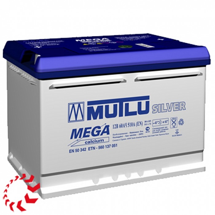

Добрый вечер форумчане!Купил вчера аккумулятор новый кальциевый Mutlu. Родной саратовский служил 3 года и 3 месяца, но стал быстро разряжаться и быстро заряжаться. В принципе для лета еще бы пошел, но зимой на ночь приходилось скидывать клемму - с аккумулятора, иначе еле крутит стартер. Сейчас как и до замены напряжение при выключенных потребителях 14.3В. При включенном ближнем свете, магнитоле, 1 скорости вентилятора падает до 13,9-14 В. Мерял мультиметром на аккумуляторе. Генератор 9402.3701-03. Таблетку менял, ничего не изменилось. Ремень не проскальзывает. Массу от аккумулятора подтягивал, не окисленная. На генераторе тоже ничего ржавого нет и окисленного нет. У меня все в порядке с электрикой, или что-то подтянуть, заменить, посмотреть? Подскажите.
