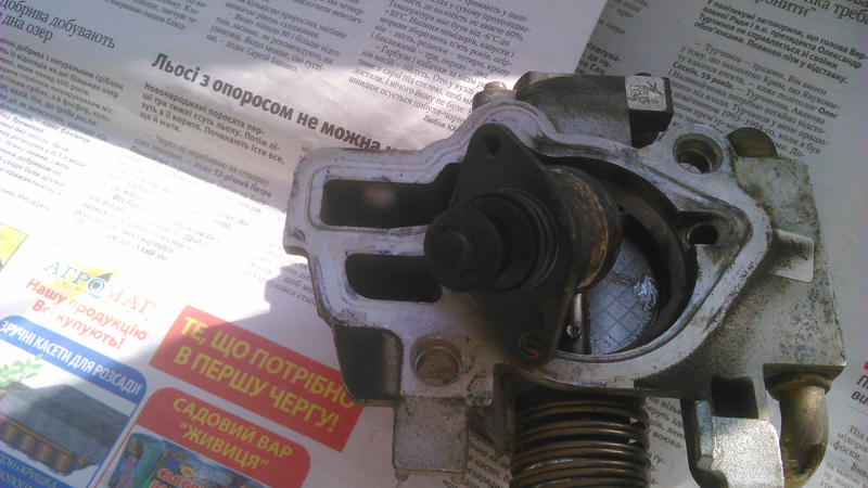

kosticbv
Сообщения: 104
Откуда: Киев
Авто: ВАЗ 21723
Вот в чем была причина
| РХХ.jpg |
Вот в чем была причина |
336.07 KB |
204 раз(а) |
SportmasteRR
Сообщения: 107
Откуда: 74 регион
Авто: Преороседан 2008
kosticbv писал(а):Вот в чем была причина
ДУ и РХХ. Так в чем конкретно? Что делали?
andrmar
Сообщения: 2071
Откуда: Н.Новгород
Авто: Chevrolet Lacetti SW 1.6
SportmasteRR писал(а):Так в чем конкретно? Что делали?
Тут как бы на фото всё видно. Грязи поколено.
Engie
Сообщения: 368
Откуда: 2la
Авто: Ваз 2110, 1.6L 16V(21126)
Стандартное решение всех проблем с оборотами в большинстве случаев заключается в чистке ДУ и в некоторых случаях еще замена РХХ. ДУ чистить стоит раз тысяч в 10, обороты будут стабильней.
kosticbv
Сообщения: 104
Откуда: Киев
Авто: ВАЗ 21723
SportmasteRR писал(а):kosticbv писал(а):Вот в чем была причина
Cнял ДУ, открутил 2 датчика, правда второй можно было не откручивать, там все было кристально чистым, только поролон стал оранжевым и как-то состарился, ну это такое, купил очиститель карбюратора, прочистил РХХ и весь ДУ, посадочное место ДУ, там грязи было хоть отбавляй!Езжу второй день, обороты стабильные, прошивка БОШ.
