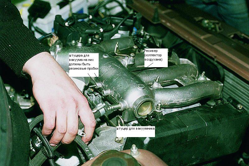

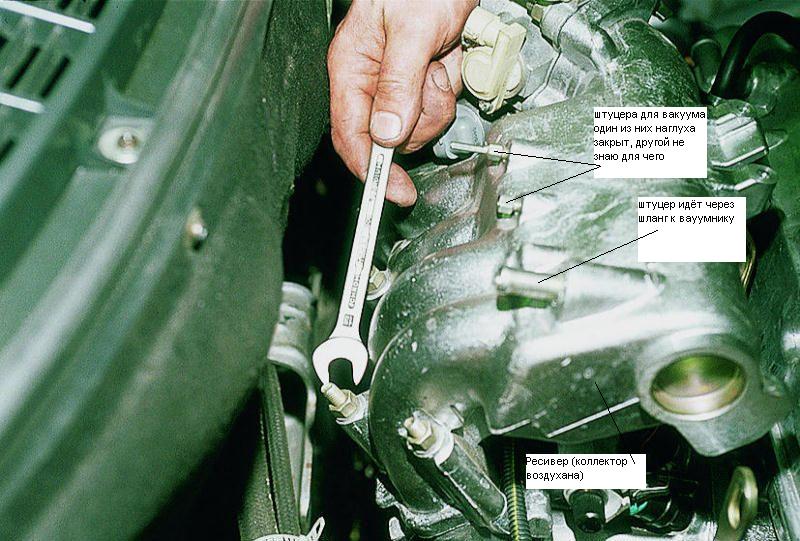

Jinn05
Сообщения: 136
Авто: ВАЗ 21104 1,6 V16 2006 г.
Вот фотки с пояснением, один для 8-ми, другой для 16-ти клапаника.

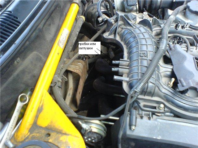

Jinn05
Сообщения: 136
У меня 16-ти клапанник, ресивер сделан из пластика, два штуцера у меня наглухо закрыты резиновыми пробками, пробки изпользовал от тормозных супортов.

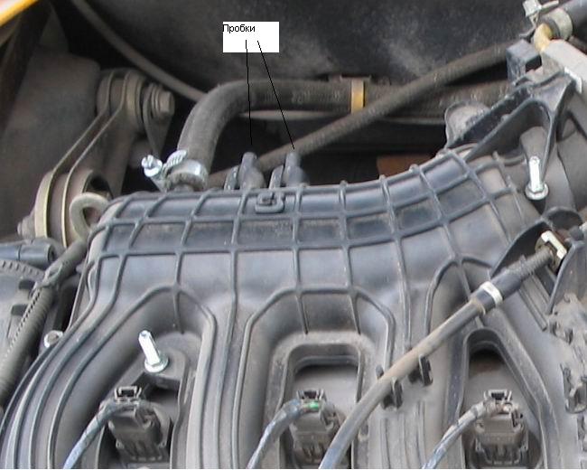

Jinn05
Сообщения: 136
Двемер писал(а):Что за пробки, можно подробнее пожалуйста, а то та же фигня началась, нажимаю педаль и начинается шипение.
Одна из этих пробок была порвана и через него, проникал воздух в ресивер. От сюда следует - потеря мощности в двигателе, не достаточное вакуумироние в вакуумном устройстве и не достаточное торможение (не дотормаживает).

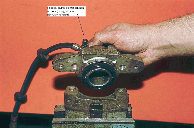

Jinn05
Сообщения: 136
Двемер писал(а):два штуцера у меня наглухо закрыты резиновыми пробками, пробки изпользовал от тормозных супортов что за пробки эти
Пробки, которые ты видел на фото, это заводские. Я их искал по всем автомобильным базарам, ларькам и бутикам, но найти их, я не смог, видимо они идут вместе с ресивером. Поэтому мне пришлось изворачиваться, используя другие, подходящие по размеру пробки. А пробки я использовал обыкновенные, наверное ты их видел, они часто используются в тормозных суппортах (на штуцерах). Их называют по разному, кто-то пробками, а кто то колпачками, но прежде чем поставить, надо штуцер чуть чуть обмазать герметикам (термостойкий герметик) и после этого заткнуть пробкой, вот и все.
