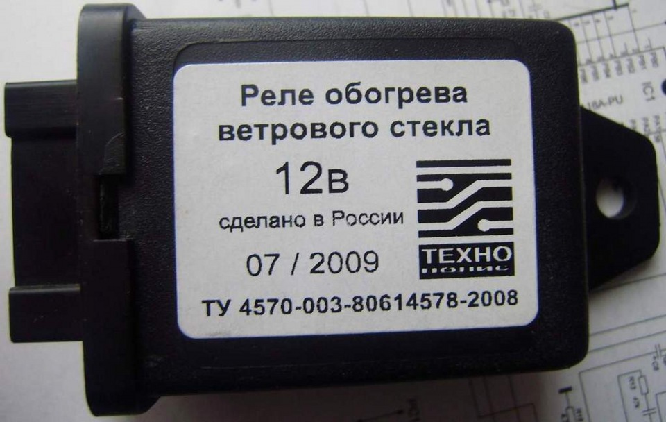

Три сезона отъездил с обогреваемым ветровым стеклом,нареканий не было никаких.Лобовик был подключён грамотным электриком и всё работало исправно.
Недавно озадачился отказом включения обогрева лобовика.Диагностика показала отказ основного реле обогрева-оно местами немного подплавилось(хотя производитель обещает ресурс в 100 000 срабатываний,что врят ли у меня за 3 года случилось)
Все мои поиски (в том числе в инете) нового реле обогрева закончились ничем: Тольяттинская фирма свернула производство этих реле.Месные барыги,занимающиеся продажей этих стёкол не могут привезти отдельно реле.
Народ! Мож кто чё знает,кто чё слышал???

показывай что за реле, может подскажем что можно сделать из подручного.

Ты бы хоть дал ссылку на производителя,а лучше описание подключения этого изделия и алгоритм его работы.Выключатся ли оно само через определенное время?Есть ли эл.схема?
Андрей2109i писал(а):всё что опытными партиями выпускается - риск остаться без комплектующих.
Главное,что нагреватель в стекле цел,а элементы управления даже самодельными могут быть.
Не так это и сложно.

реле выгляди так, схему ищу...
53cc2c8s-960.jpg |
реле |
121,7 KB |
203 раз(а) |

Андрей2109i, можно заменить самым обычным 4контактным реле и предохранителем с некоторой потерей функциональности - отключение при отключении генератора и, возможно, при отключении зажигания, а также автоматическое отключение через 10 минут работы.
у тебя левая и правая половины стекла вместе или отдельно работают?
и это, чисто практический вопрос - а нити обогрева сильно заметно на стекле? и как оно вообще в деле, зимой хорошо выручает?

можно и все эти функции сделать. на цепь управления еще пару реле присобачить. какая мощность обогрева?

Если руки на месте,сними крышку этого реле - станет ясна причина нагрева а возможно и методы ремонта.
Алгоритм его работы так и не написал.

а ты откуда именно? я бы поковырялся ради спортивного интереса.

Alexandr008, там смотря как нити подключены, все сразу или левая и правая часть отдельно. либо 25А, либо 10А.
http://appolonegorevsk.ru/development/insthot.html
в принципе отключение по времени наверное тоже не вопрос.
Андрей2109i, у тебя отдельной кнопкой включается или вместе с обогревом заднего стекла или как?

да все при желании можно сделать, просто вместо одного реле родного будет 2-3 штуки других

обычное 4 контактное выгорает, ток большой и долгое время.
нити видно если их смотреть если на них не смотреть то их не видно.
редко бликуют в темноте в свете фонарей и встречных фарах но не мешают. косяк в том что два больших треугольника по углам не греются.
Андрей2109i
я сразу выкинул родное реле(тупо выкинул) так как они только по 1 половинке включали. сперва использовал два реле стартера с газели
(там контакты и колодка мощные) потом перешел на твердотелые реле(читай мосфеты)
по идее вскрыть выкинуть родные релюшки на них место воткнуть другие(радиодетали в помощь) либо вывести контакты катушки и используй альтернативные релюхи.
