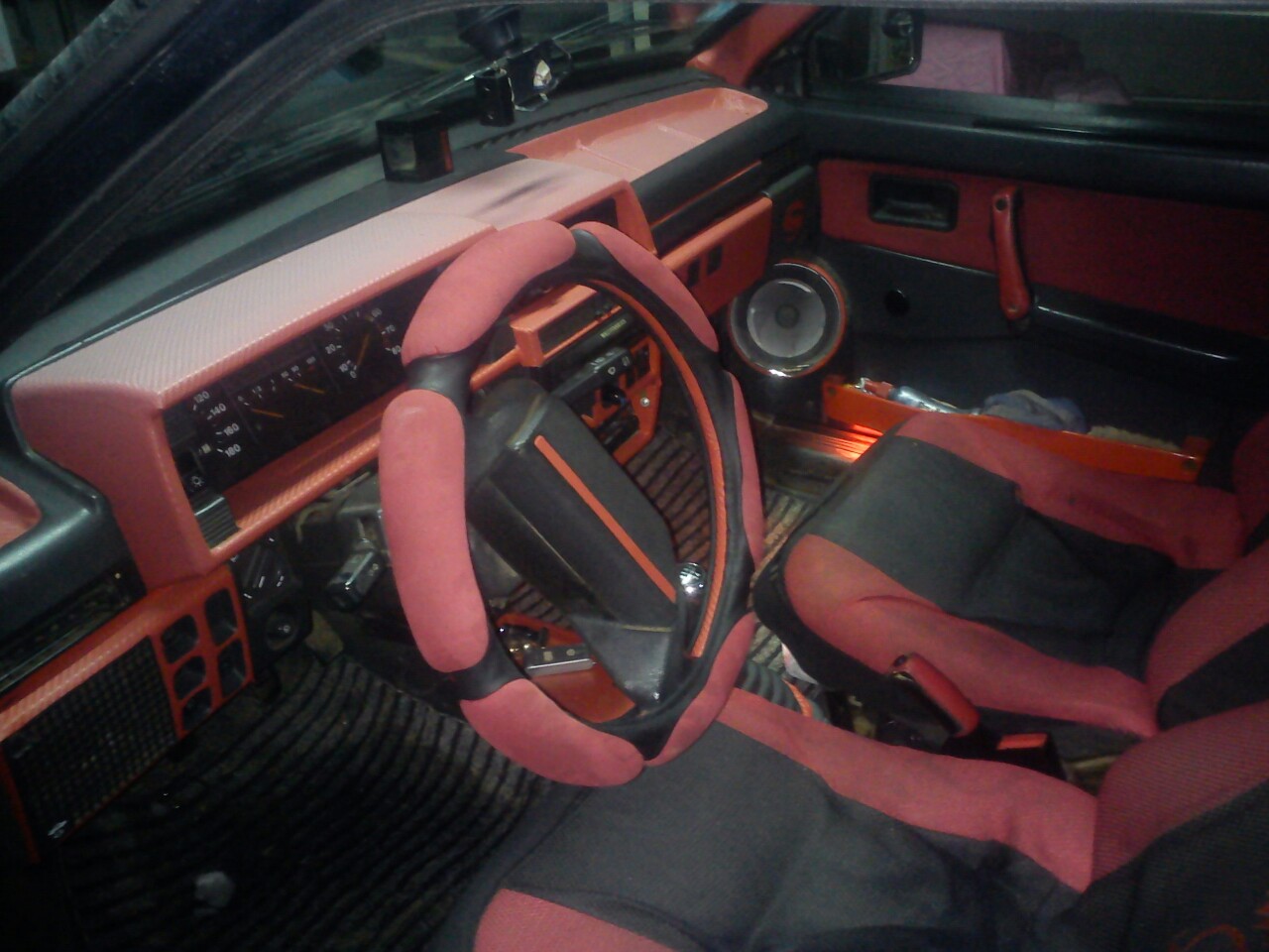

итак друзья, появилась еще вот такая серьезная проблема, той зимой я застрял в снегу, и одно колесо у меня застряло на яме, что даже не поварачивалась. я насильно покрутил руль, и у меня руль крутанулся, а колеса также остались. дальше меня вытащили, и я поехал. и после этого чтоб ехать прямо мне нужно было держать руль на 25 градусов направо. ну я привык, это не так сильно меня волновало. ну буквально позавчера я поменял передние стойки и поехал на развал схождение. развал мне сделали, но вот схождение все не получалось. получилось только так когда руль опять же стоял повернутый направо.но уже градусов заметно прибавилось. теперь чтоб мне ехать прямо руль держать надо вот так как на рисунке . это фигня я думал, привык итак. но проблема оказалась в следующем, хочу я до конца выкрутить руль направо, докручиваю пока ход руля не закончится, но у меня колесо направо не до конца поворачивает, так как чтобы его до конца повернуть у меня уже кончается запас хода руля. а налево наоборот, колесо выкручивается даже больше чем обычно.
P.S. ваз 21093i

Езжай туда где делал развал и пусть переделывают нормально.
Fray98rus
сначала надо снять колеса, выкрутить руль влево-вправо. посчитать обороты. снять и поставить руль так, чтобы и влево и вправо был одинаковый ход. с учетом того, что это ход рейки кончился, а не невозможность крутануть руль дальше из-за шруса.
потом ехать делать развал.
ну или заставить развальщика делать это все.
ибо нех.
любят они сход подгонять одной муфтой и говорить потом типа руль сам перекинешь как надо.
а вообще косяк то до замены стоек был серьезный.
либо гайка открутилась, либо шлицы слизало. а это рулевое управление... головой надо думать и сразу интересоваться что не так. а то не дай бог руль в руках останется!
