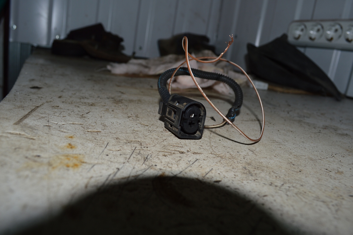

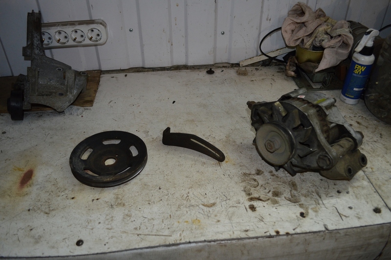

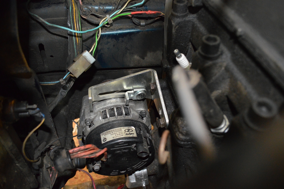

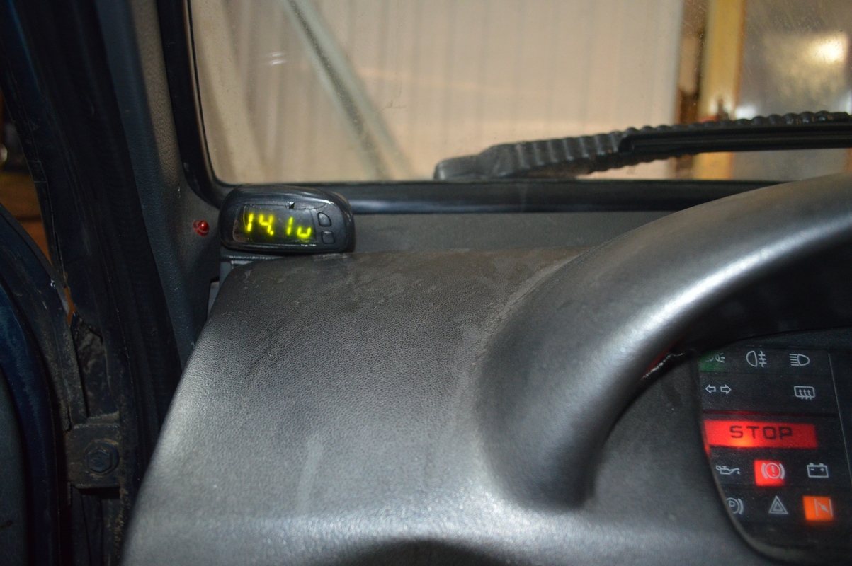

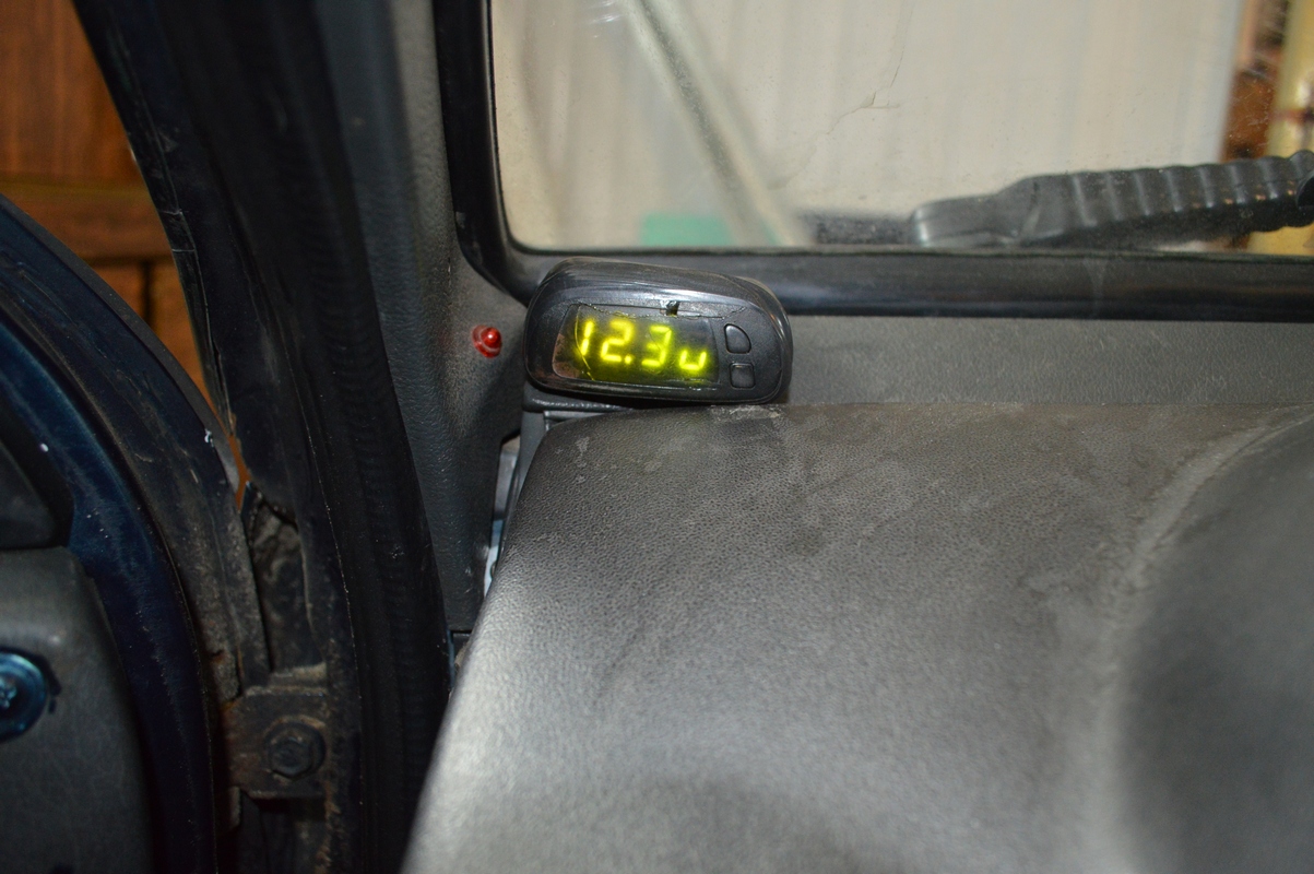

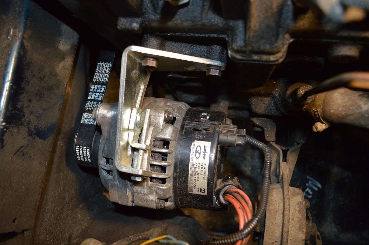

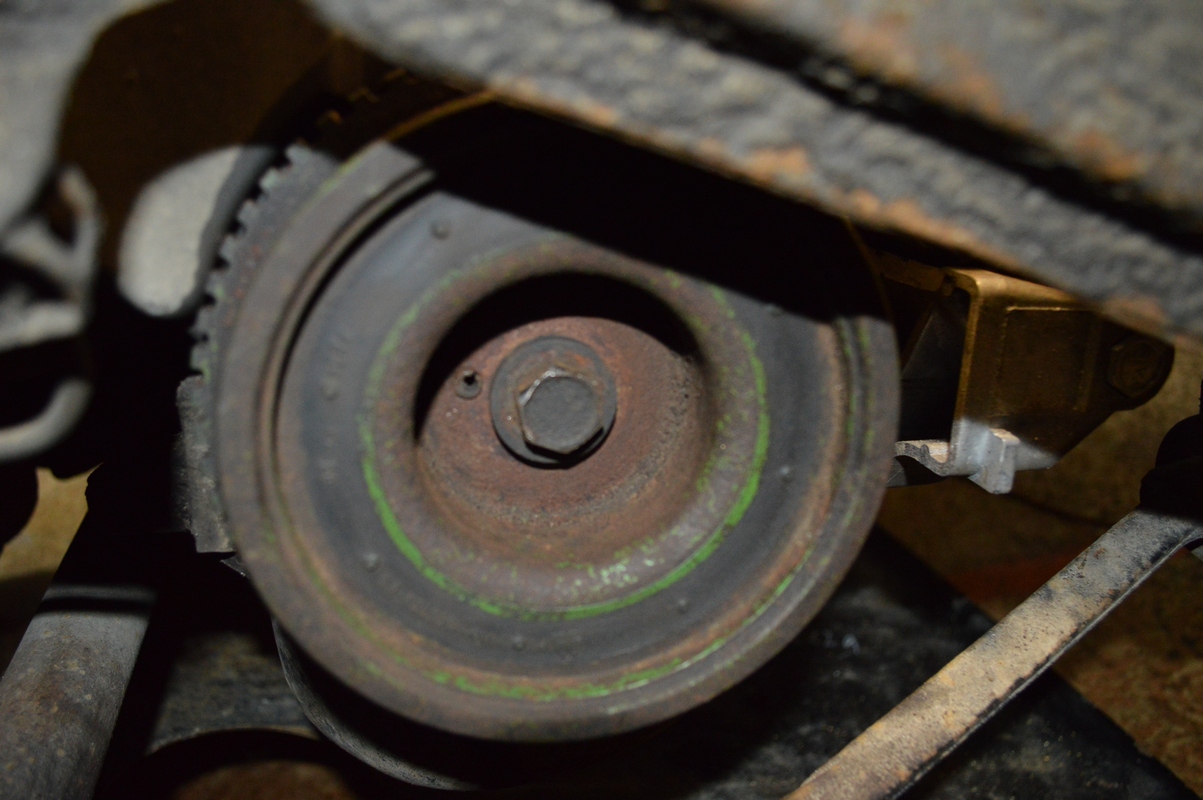

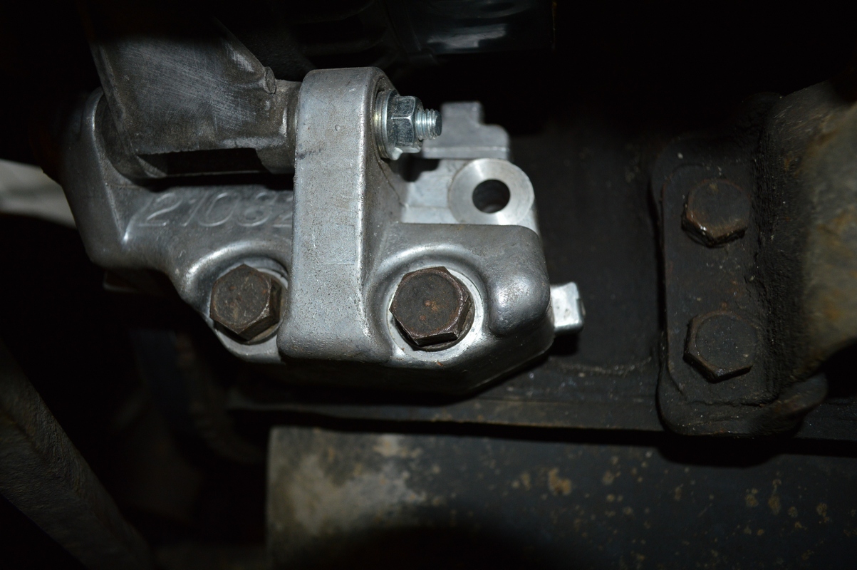

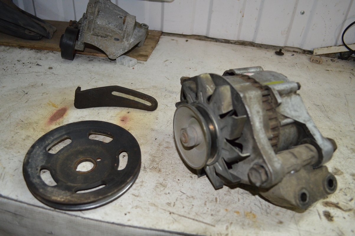

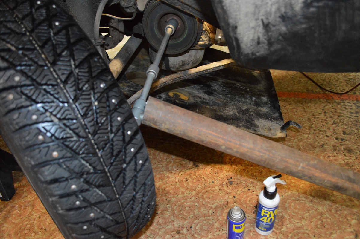

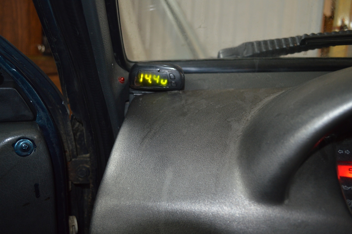

Началось с того, что сдох аккумулятор. Пришлось покупать новый. А так как на родном гене идет приличный недозаряд, было решено этот самый генератор 372370. 55А, заменить на Калиновский 1119-3701010. 85А, благо он у меня имелся. Потребовалось заменить нижнюю часть, родная крепилась на два болта, а вновь приобретенная от инжекторной Самары 21082 имеет крепление на три болта. Но и на двух держится неплохо (третьего отверстия на моем блоке просто нет). Верхний натяжитель взят от инж. девятки. Заменен шкив, снят ручейковый и поставлен широкий от той же самой Калины. Снятие шкива, это отдельная песня… Откручиваться он не хотел ни в какую… И с помощью трубы удлинителя, и с помощью WD-шки.. Открутился только когда замочил на сутки хитрой жидкостью RW на основе керосина. Клеммы пришлось рассверлить, ибо отверстие на них шесть мм, а для болта калиногенератора надо восемь мм. На новом гене разъем под провод на панель двухштырьковый, но задействуется только один, с маркировкой L. Никаких дополнительных резисторов ставить не пришлось, возбуждение происходит, может оттого, что у меня вместо лампочки зарядки стоит светодиод. Читал, что без доп. сопротивлений не будет возбуждения заряда, нет, все нормально. Просадки исчезли при работе потребителей, заряд отличный, вобщем доволен как слон)). Яма не потребовалась.

| 24.jpg |
И, собственно, сам генератор |
524.48 KB |
361 раз(а) |
| 40.jpg |
Заведен, габариты, ближний, печка, регистратор, музыка |
462.9 KB |
211 раз(а) |
| 39.jpg |
Заведен, без потребителей |

| 15.jpg |
Разъем вместо одноштырькового |
380.84 KB |
286 раз(а) |
| 6.jpg |
Шкив широкий от Калины |
426.82 KB |
209 раз(а) |

| 32.jpg |
Крепеж нижний, третье отверстие не потребовалось |
387.52 KB |
227 раз(а) |
| 4.jpg |
Инструмент для снятия-установки шкива |
528.49 KB |
210 раз(а) |
| 36.jpg |
То что было раньше |
487.79 KB |
219 раз(а) |

Garr писал(а):Снятие шкива, это отдельная песня… Откручиваться он не хотел ни в какую…
Иногда его довольно лихо удается открутить стартером. Только помощник нужен или некоторые ухищрения.

Vik писал(а):А почему не купил 85A генератор со "старым" креплением и шкивом?
Тут правильно заметили, зачем покупать если есть в наличии. Вновь поставленным генератором я очень доволен, честно сказать не ожидал таких результатов, а значит есть смысл заморочится переделками, к тому же они не глобальные))

Сохатый писал(а):Garr писал(а):Снятие шкива, это отдельная песня… Откручиваться он не хотел ни в какую…
Тоже рассматривал такой вариант развития событий... Слава богу удалось скрутить без экстрима))

Сообщения: 13620
Откуда: Местный я...
Разъем калиновский можно заменитт,ответная часть подходит от бачка омывателя)

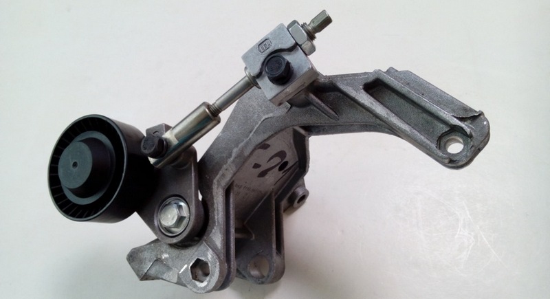

| гитара 1118.jpg |
Натяжитель от Калины |

Yaffet
Сообщения: 1882
Откуда: Архангельск
Авто: 2115 2005 г.в. -> Калиносарай 2012 г.в. -> Гранта FL Classic'22
Garr
Спасибо большое!
У меня гитара без ролика...
Т.е. надо или искать ролик (если у меня есть под него отверстия в гитаре), или менять гитару на нижнее и верхнее крепление от самарского генератора.
Интересно, ремень нужно будет менять?
