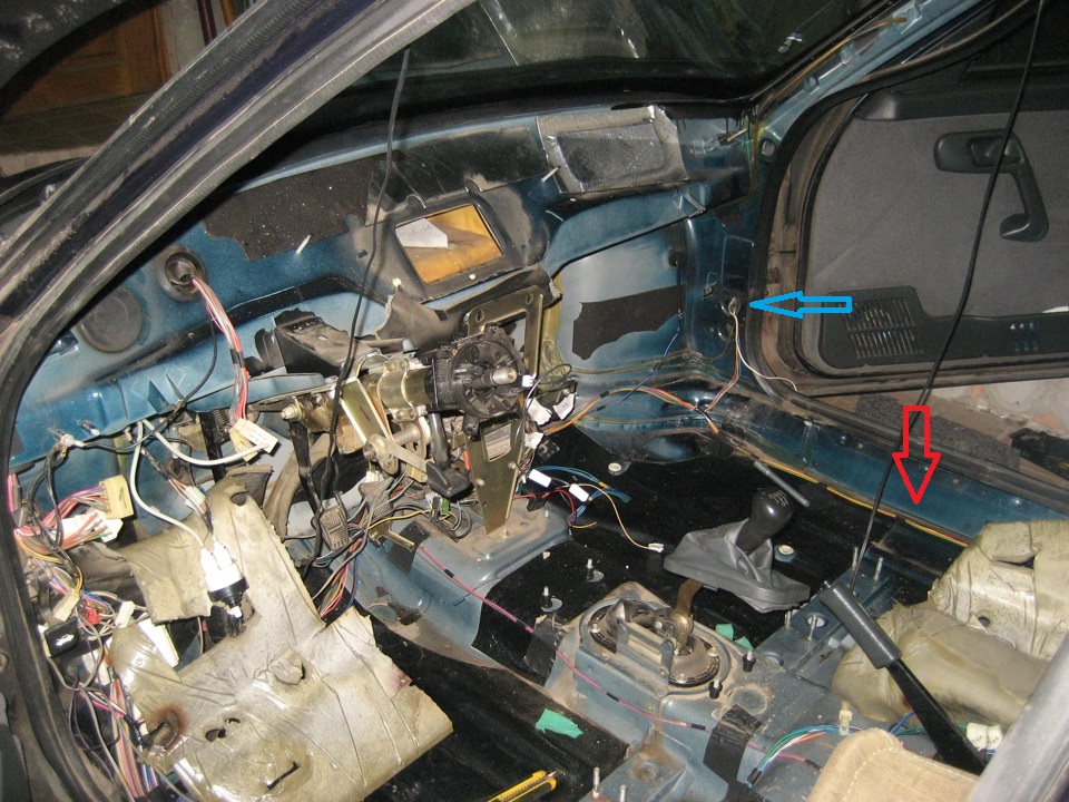

ну вот посмотри!
gadgik писал(а):
ну вот посмотри!
как я понял, синим - провода от концевика передней двери, красным - идут на заднюю дверь?

kostiqdarkside91 писал(а): где идут провода на правую сторону, чтобы найти обрыв?
На полу в районе педали сцепления под шумкой есть разъем 6конт. там отгнивают провода чаще всего.

kostiqdarkside91 писал(а):как я понял, синим - провода от концевика передней двери, красным - идут на заднюю дверь?
Задняя правая-серый с красным,передняя-коричневый.
