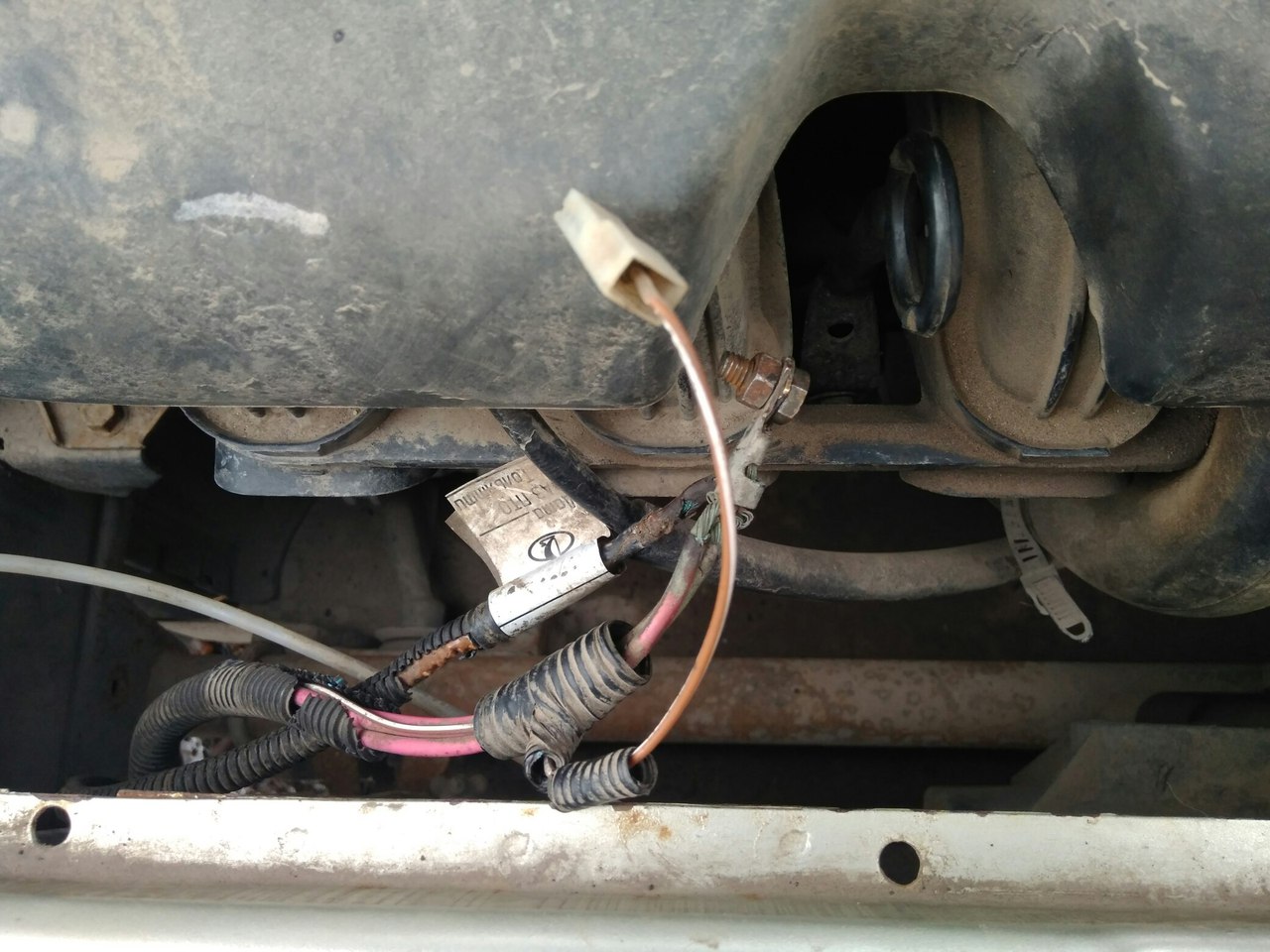

Замыкаю 2 провода на генераторе,пытаюсь завести ноль эмоции.Если стоит кнопка габаритов /ближнего света в разЪеме - то горият габариты + ближний - без зажигания,а также горит правый поворотник(просто горит),попыталсязавести машину путем замыкания контактов на стартере - не заводится,втягивающее крутит,но мотор не раскручивает ,что с включенным зажиганием,что без.Есть дельные советы? щас около машины нахожусь

алекс спб
Ябы поисках сплавленную косу под ногами водителя,или где предохранители,выше и левее в торпеда,под стойкой
Тестер так и не купил?

revvers
при включении зажигания на панели горит только значку габаритов ,там тоже наверное коротыш,больше ничего не горит ни чек, ни другие лампы

алекс спб
Ещё раз
Кинь массу на шпилька эбу,под ногой водителя правой
Осмотри провода и разъёмы под торпедой из салона
Реле зажигания,под правой коленкой
revvers
Массу кинул результатов не дало ,кажется не работает вообще все кроме печки ,где-то чего то отвалилось
revvers
Подскажите я зымыкнул 2 провода толстых плюсовых идущих на генеатор,нужно ли к ним еще замыкать провод тонкий ? На данном этапе что имею : провода идущие на генератор нормальные ,только оплавилась немного изляция,они нигде не коротят, на них приходит +,работает при включений зажигания только одна печка.Без включения зажигания работают постоянно ближний свет,вытащил кнопку перестало работать........КИдал дополнительную массу на шпильку центральную в салоне -ничему не привело.Не работает - все остальное,даже стопы не горят.Пока жду хорошей погоды,машина стоит на улице- пошел дождик.
