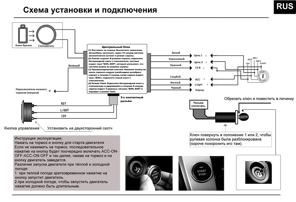

Схемы есть?
У меня так подключена сига.
Вот думаю доп реле подключать к кнопке?
Какие мысли будут по подключению?
| Сига_1.jpg |
134.82 KB |
310 раз(а) |
| 2112286_5.jpg |
269.62 KB |
637 раз(а) |

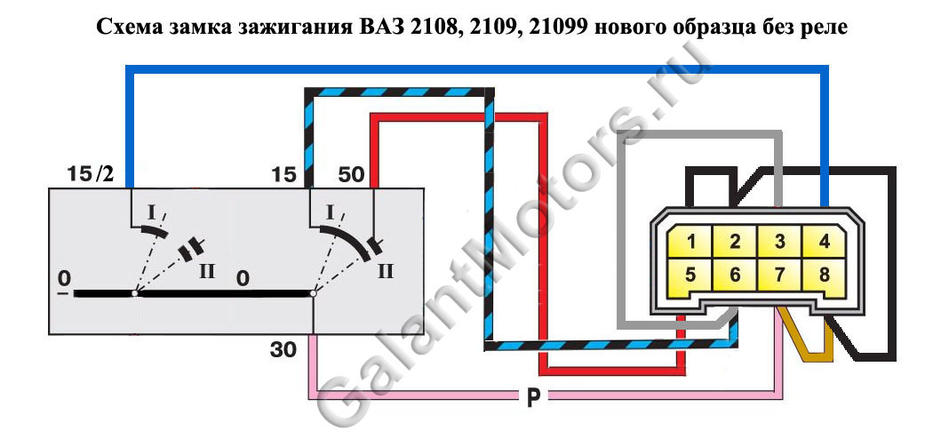

Рена писал(а):Вот думаю доп реле подключать к кнопке?
По мануалу ее центральный блок напрямую дублирует группы замка,видимо эти релюхи уже есть в блоке.
Рена писал(а):Схемы есть?
Для замка Н/О у тебя инфа есть,а чтобы твой старого образца в него превратить,нужно всего лишь перемычки сделать,
объединив группы в одну,т.е соединить клеммы: 30 с 30/1 и INT,а 15/1 с 15/2.
Рена
Сообщения: 8190
Кажись начинаю вспоминать как сигу подключал, сделал и забыл
Наверное буду подключать без переделки замка зажигания из старого в новый,
так же как и сигналку, на 15/1 это с кнопки ON1, а 15/2 на ACC (отключаемая нагрузка при положении ключа на "Старт").
т808 писал(а):видимо эти релюхи уже есть в блоке.
Тем более, не на одно реле будет нагрузка, линия 15/1 на одно, 15/2 на второе и не будет конфликта с уже подключенной сигнализацией (схема выше), хотя не должно по любому.
Хотя при таком включении должно присутствовать реле замка зажигания...
Рена
Сообщения: 8190
т808 писал(а):чтобы твой старого образца в него превратить,нужно всего лишь перемычки сделать,
Разобрался, ты всё правильно написал для замка зажигания нового образца, кроме как объединить 15/1 и 15/2.
Их надо соединить как я писал выше 15/1 это с кнопки ON1, а 15/2 на ACC кнопки.
Можно на ON2 типа паркинг подключить только магнитолу и ещё что нибудь типа регистратора и т.п.
| 2109_zamok_zajiganiya_new.jpg |
83.25 KB |
206 раз(а) |
Рена писал(а):ты всё правильно написал для замка зажигания нового образца, кроме как объединить 15/1 и 15/2.
Это я тебе
специально написал,чтобы было проще понять КАК ПОЛНОСТЬЮ превратить замок С/О в новый и собирать приблуду по схеме нового уже не думая ни о чем.
А приведенный тобой замок
НЕ НОВОГО образца,а старого,но без реле зажигания.
Кстати это китайщина.
Рена писал(а):Их надо соединить как я писал выше 15/1 это с кнопки ON1, а 15/2 на ACC кнопки.
Да ради бога.
Если блок дает два силовых выхода,то можно и так подключить.
Рена писал(а):Можно на ON2 типа паркинг подключить только магнитолу и ещё что нибудь типа регистратора и т.п.
А нужно ли это?
15/2 и так ООООЧЕНЬ сильно нагружен моторчиком печки.
А вот здесь с 6 на клемму 3 перемычка СЕРЫМ проводом абсолютно лишняя.
Давно уже,а на твоем авто тем более,у замка С/О нет клеммы
"парковка".
Рена
Сообщения: 8190
т808 писал(а):Если блок дает два силовых выхода,то можно и так подключить.
Там вроде 4 реле, каждый на свой выход (ON1, ON2, ACC, START), как в сигналке.
Осталось выяснить ON2 дублирует ON1 или ACC и программируется ли как в сигнализации.
Если ON2 дублирует ацц, то печка и прочее можно через два реле запитывать.

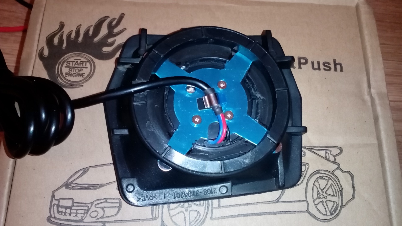

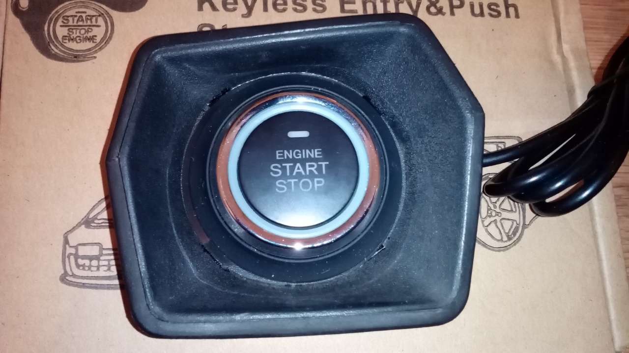

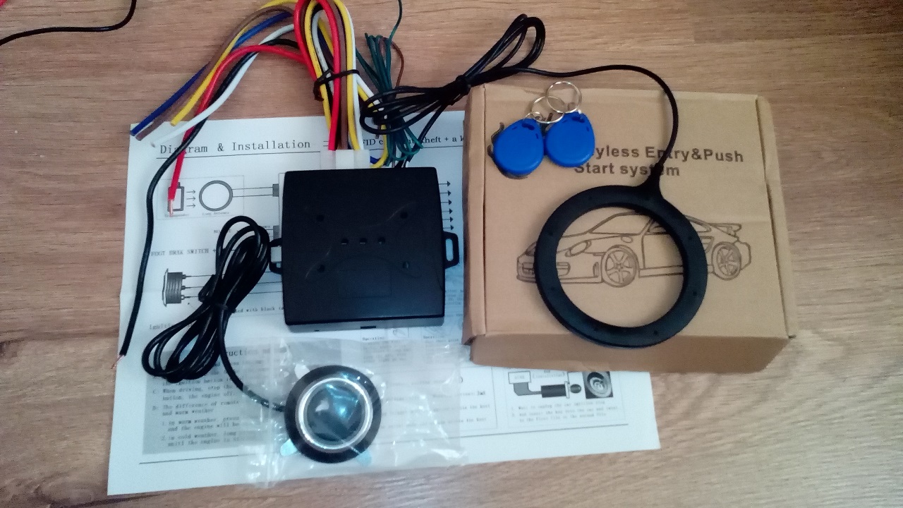

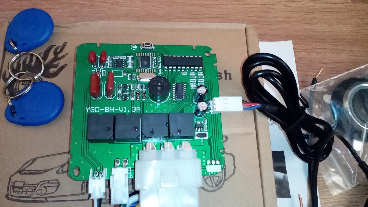

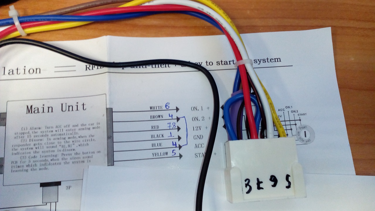

Приехала кнопка, сделал разъём соединил, запуск в норме, кратковременное нажатие пускает стартер на 1 сек., двиг запустился.
Долговременное нажатие активирует стартер на 5 сек.
Пока только на коленке, проблема вмонтировать кнопку на руль.
| IMG_20170510_193642.jpg |
341.58 KB |
201 раз(а) |
| IMG_20170510_193841.jpg |
359.93 KB |
203 раз(а) |
| IMG_20170511_113112.jpg |
277.86 KB |
221 раз(а) |
| IMG_20170511_113138.jpg |
291.52 KB |
218 раз(а) |
Рена
Сообщения: 8190
Соединил 15/2 с коричневым (ON2) и синим (ACC), так что нагрузка потребителей идёт через два реле, они вроде 30А.
Вот видео как работает, белый светодиод стартер, жёлтый зажигание 1, красный и зелёные это ON2 и ACC.
Основной гемор был в установке кнопки, отверстие в резинке руля больше, пришлось колхозить...
https://youtu.be/FJkNxbYn_ME
