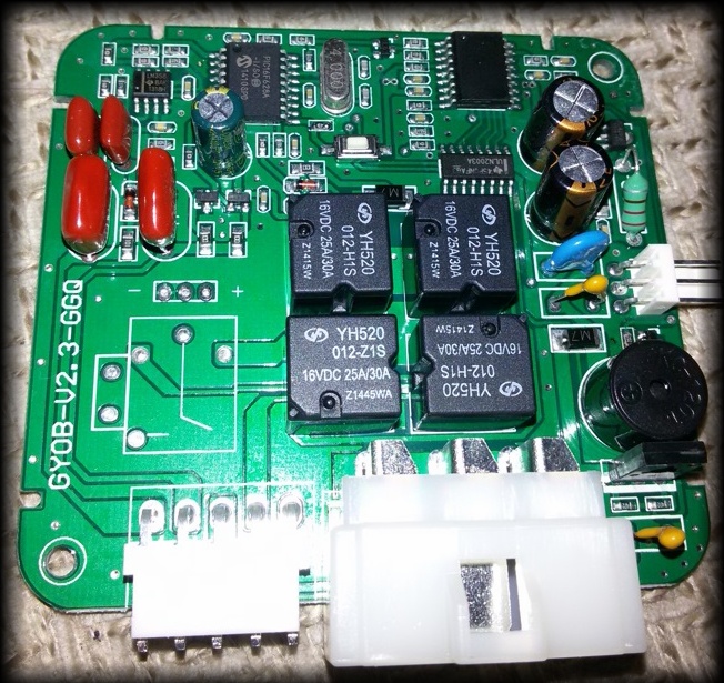

Заказал вот такую приблуду кнопка
Start-Stop Engine с иммобилайзером.
На день заказа 1214р.
Кто-нибудь ставил такие?
Куда-чего подключать? В инете только на 14-ю более-менее внятный обзор, но там вроде другой замок зажигания, нового образца.
Двигателя-Push-Start-Кнопку-RFID-Замок-Lgnition-Стартер-Без-Ключа-Автомобиля-Start-Stop-Lmmobilizer-Сигнализации-Автомобиля.jpg_640x640.jpg |
45.22 KB |

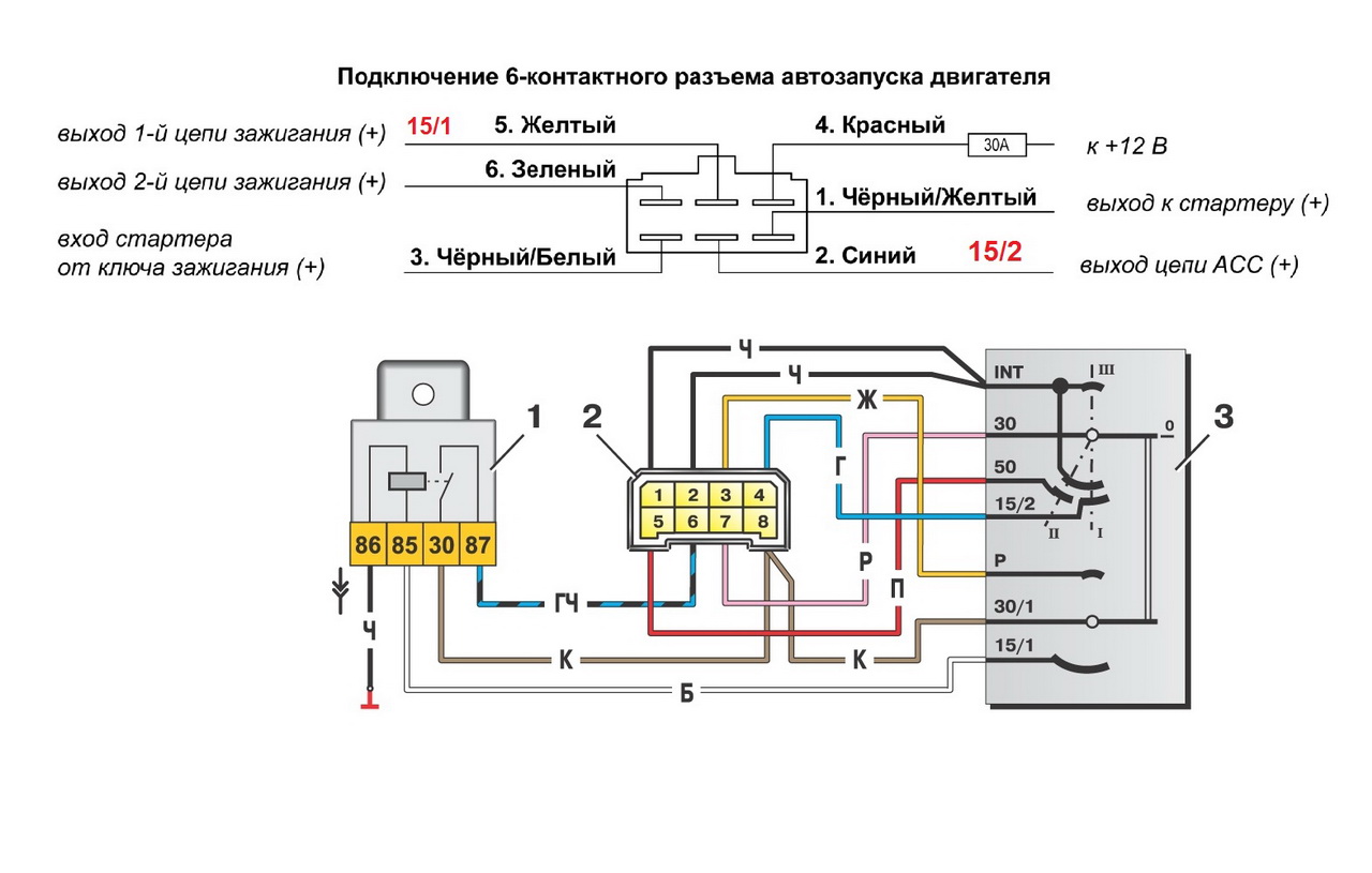

Схемы есть?
У меня так подключена сига.
Вот думаю доп реле подключать к кнопке?
Какие мысли будут по подключению?

Сообщения: 47769
Рена писал(а):Вот думаю доп реле подключать к кнопке?
По мануалу ее центральный блок напрямую дублирует группы замка,видимо эти релюхи уже есть в блоке.
Рена писал(а):Схемы есть?
Для замка Н/О у тебя инфа есть,а чтобы твой старого образца в него превратить,нужно всего лишь перемычки сделать,
объединив группы в одну,т.е соединить клеммы: 30 с 30/1 и INT,а 15/1 с 15/2.

Кажись начинаю вспоминать как сигу подключал, сделал и забыл
Наверное буду подключать без переделки замка зажигания из старого в новый,
так же как и сигналку, на 15/1 это с кнопки ON1, а 15/2 на ACC (отключаемая нагрузка при положении ключа на "Старт").
т808 писал(а):видимо эти релюхи уже есть в блоке.
Тем более, не на одно реле будет нагрузка, линия 15/1 на одно, 15/2 на второе и не будет конфликта с уже подключенной сигнализацией (схема выше), хотя не должно по любому.
Хотя при таком включении должно присутствовать реле замка зажигания...

т808 писал(а):чтобы твой старого образца в него превратить,нужно всего лишь перемычки сделать,
Разобрался, ты всё правильно написал для замка зажигания нового образца, кроме как объединить 15/1 и 15/2.
Их надо соединить как я писал выше 15/1 это с кнопки ON1, а 15/2 на ACC кнопки.
Можно на ON2 типа паркинг подключить только магнитолу и ещё что нибудь типа регистратора и т.п.

Сообщения: 47769
Рена писал(а):ты всё правильно написал для замка зажигания нового образца, кроме как объединить 15/1 и 15/2.
Это я тебе
специально написал,чтобы было проще понять КАК ПОЛНОСТЬЮ превратить замок С/О в новый и собирать приблуду по схеме нового уже не думая ни о чем.
А приведенный тобой замок
НЕ НОВОГО образца,а старого,но без реле зажигания.
Кстати это китайщина.
Рена писал(а):Их надо соединить как я писал выше 15/1 это с кнопки ON1, а 15/2 на ACC кнопки.
Да ради бога.
Если блок дает два силовых выхода,то можно и так подключить.
Рена писал(а):Можно на ON2 типа паркинг подключить только магнитолу и ещё что нибудь типа регистратора и т.п.
А нужно ли это?
15/2 и так ООООЧЕНЬ сильно нагружен моторчиком печки.
А вот здесь с 6 на клемму 3 перемычка СЕРЫМ проводом абсолютно лишняя.
Давно уже,а на твоем авто тем более,у замка С/О нет клеммы
"парковка".

Там вроде 4 реле, каждый на свой выход (ON1, ON2, ACC, START), как в сигналке.
Осталось выяснить ON2 дублирует ON1 или ACC и программируется ли как в сигнализации.
Если ON2 дублирует ацц, то печка и прочее можно через два реле запитывать.
