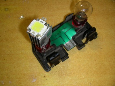

не удивил колхозник) давно стоят два по 10 вт

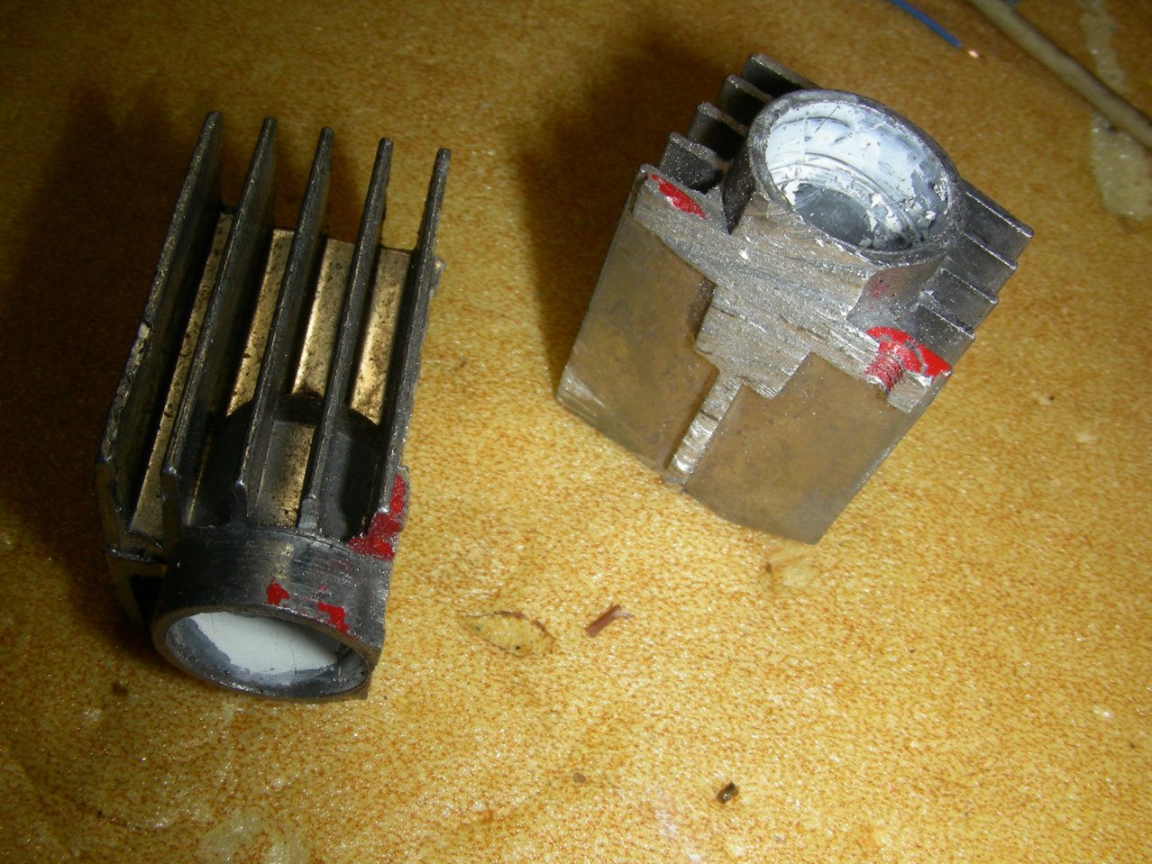

Suse, что за радиаторы? Самопал?
Сообщения: 13620
Откуда: Местный я...
Покойный Пень 4 ,Прескот,775 сокет, распили женой болгарина,напопалам

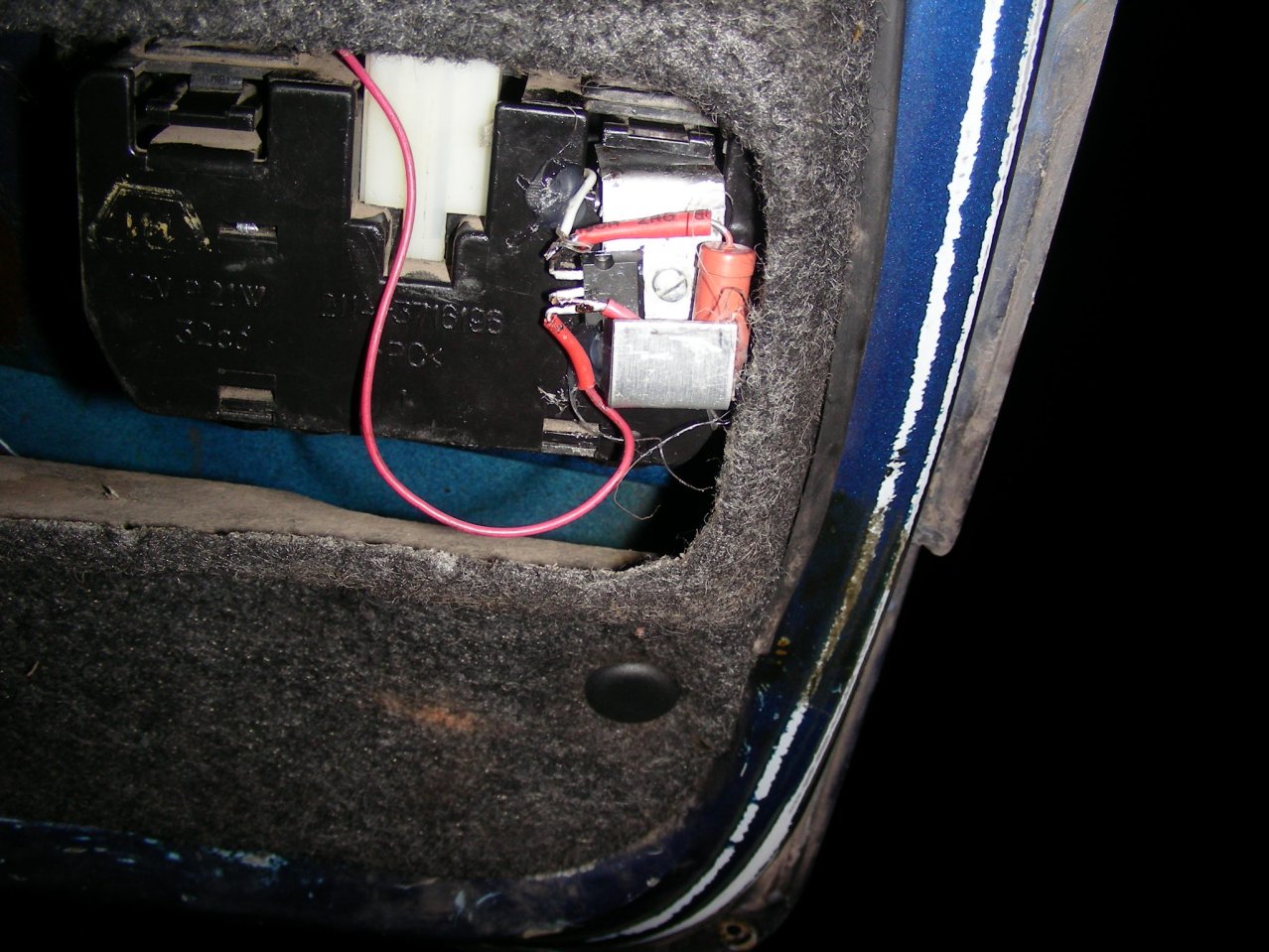

Ток у них 0.9А и питание 11вольт.От 14.4в. будет больше 1А Хотя они горят не долго(пока назад едешь).Это как на лампочку подать не 220,а 250в.Просто диод не лампа накаливания)).И стоят-50 руб.(в моём случае).Замеряю от зарядного ток.?Ну и если много лет работают-значит нормально.

ставил такие на задний ход такие светодиоды. с резистором на 2 ома не греется, но светит практически так же как и обычная лампа. без резистора ярче, но через 20 сек работы, до радиатора не дотронуться, оочень горячий. радиатор размером 20х20мм, высота примерно 30-35мм.

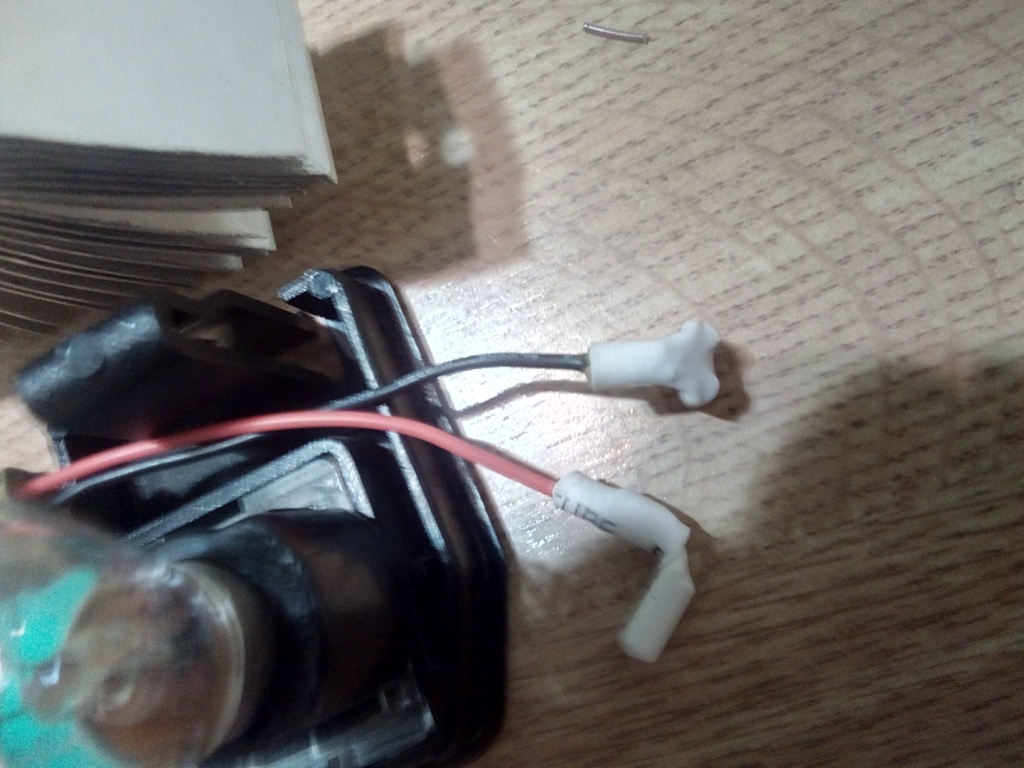

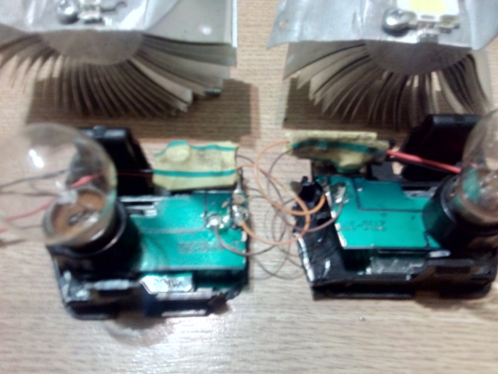

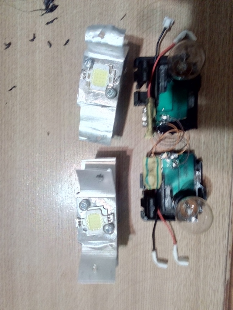

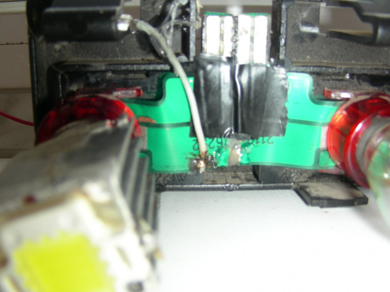

Вот допилил
драйвер,разъемы
| IMG_20180203_182336.jpg |
242.2 KB |
446 раз(а) |
| IMG_20180203_182344.jpg |
255.7 KB |
466 раз(а) |
| IMG_20180203_182350.jpg |
250.5 KB |
424 раз(а) |
Сообщения: 13620
Фары помыты ,лампы новые )) не сильно помогло
Сообщения: 13620
Сток обычный
теперь лёд сток ,патроны из люминия вытачил ..на майских соберу в патрон ) и будет ого го го
