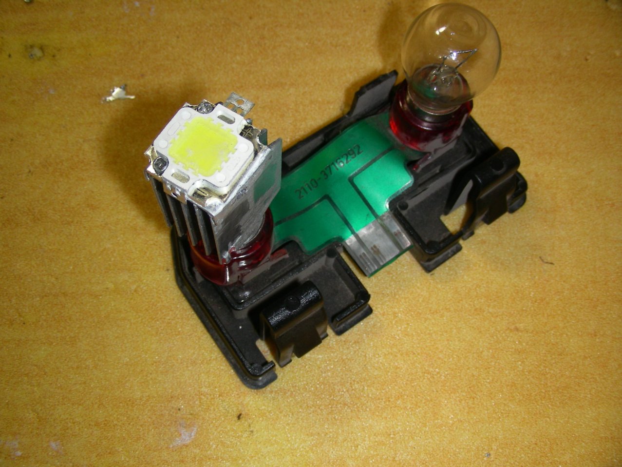

Приколхозил светодиод 10ватт.Ток 800-900мА.Через ЛМ317и резистор1.6ом-800мА.Радиатор от какой то советской аппаратура разрезал на 2 части.Хорошо подошло к цоколю лампочки.

не удивил колхозник) давно стоят два по 10 вт Smile
Vik
Suse, что за радиаторы? Самопал?
Покойный Пень 4 ,Прескот,775 сокет, распили женой болгарина,напопалам

Классно светят!А не ставил ограничитель по току?
Последний раз редактировалось: VFVJYN (21 Ноября 2017 07:09), всего редактировалось 1 раз
С таким радикос это лишнее[/spoiler]
VFVJYN
Ток у них 0.9А и питание 11вольт.От 14.4в. будет больше 1А Хотя они горят не долго(пока назад едешь).Это как на лампочку подать не 220,а 250в.Просто диод не лампа накаливания)).И стоят-50 руб.(в моём случае).Замеряю от зарядного ток.?Ну и если много лет работают-значит нормально.
Я тебя прекрасно понимаю ,ставил на поглядеть ,долго не работают ,радиатора холодные ,включил зх летом стоял курил ,потом пощупал они холодные ,забил

VFVJYN
Замерил сейчас от зарядного устройства(14.4в)-ток скаканул сразу 5 ампер с лишним!!!Аж жалко стало диод!Чудеса у тебя со светодиодом!!!Даже не знаю как обьяснить.На таком токе долго не должен работать.У него номинал 900мА.ЧУДЕСА!!!У меня через 1.6 ом на стабилизаторе выдаёт 760мА.Из интернета:Номинальный прямой ток равен 1 А, пульсирующий прямой ток – до 2 А
Pardon от 5 ампер он бы деградировал бы Pardon за лето Pardon

ставил такие на задний ход такие светодиоды. с резистором на 2 ома не греется, но светит практически так же как и обычная лампа. без резистора ярче, но через 20 сек работы, до радиатора не дотронуться, оочень горячий. радиатор размером 20х20мм, высота примерно 30-35мм.
Вова Длинный
Gordan
Подсоедини последовательно не резистор, а лампу накаливания такой же мощности.

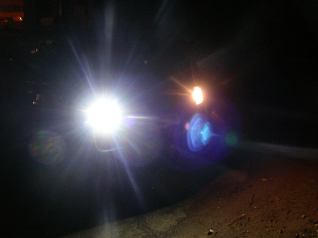

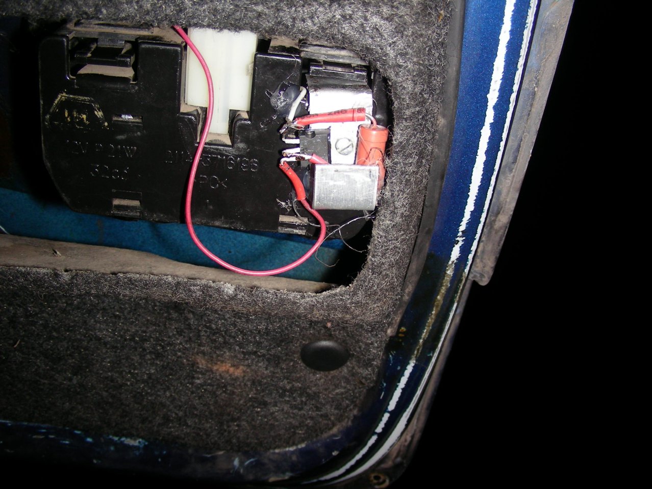

Вот допилил
драйвер,разъемы dns4
Размер файла: 242.2 KB
Просмотрено: 453 раз(а)
Размер файла: 255.7 KB
Просмотрено: 471 раз(а)
Размер файла: 250.5 KB
Просмотрено: 426 раз(а)
Фары помыты ,лампы новые )) не сильно помогло
Сток обычный lol1 теперь лёд сток ,патроны из люминия вытачил ..на майских соберу в патрон ) и будет ого го го
