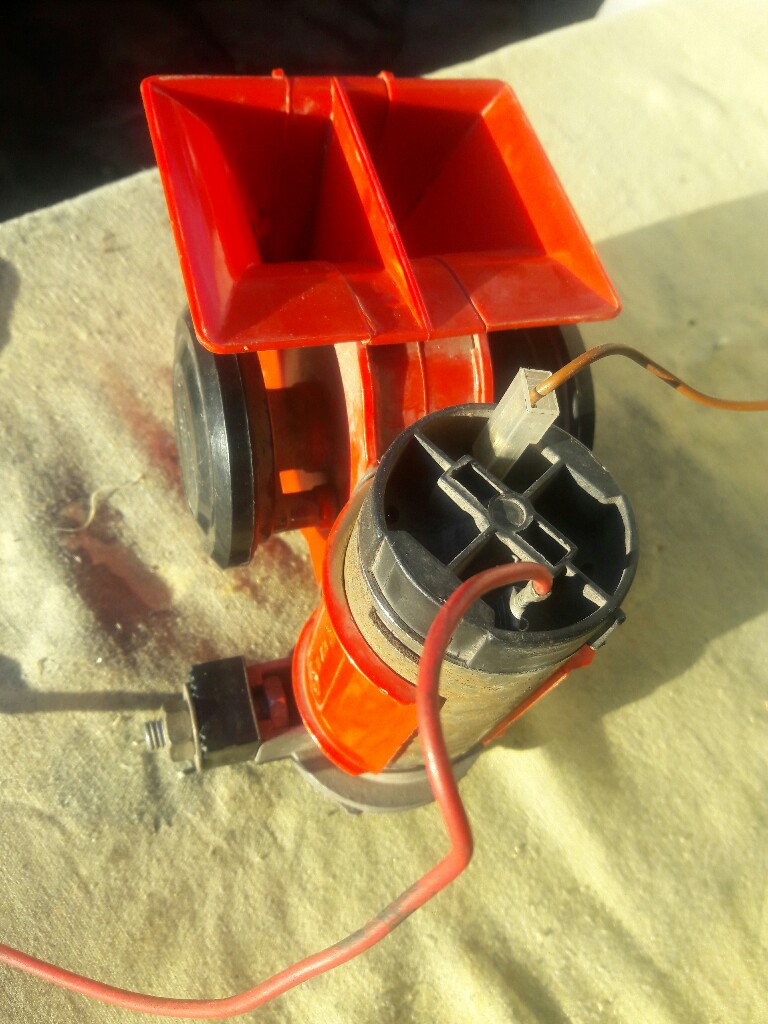

Вот такой сигнал отдали,когда-то,в неисправном состоянии.Недавно отремонтировал.Уплотнительный сальник,между электрокомпрессором и "рупором", пришол в негодность.Вместо сальника нанёс силиконовый герметик,собрал-работает!Звук- Good .Пока и штатный устраивает,если надоест,то этот поставлю.

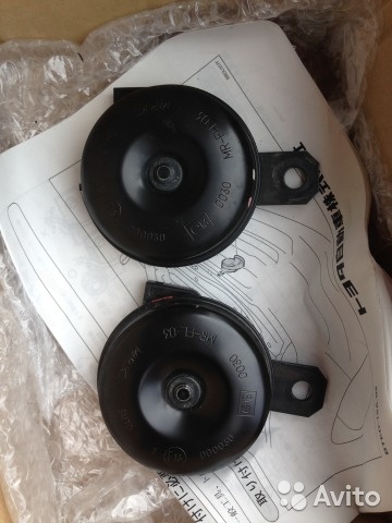

С тойоты двухтональные раздельные найди на разборе . Good
АРКАША писал(а):
Двух тональный (два разной тональности)
Однозначно.
АРКАША писал(а):
и лучше "Улитки"
Улитку закрепить правильно не всегда получается. Звук должен идти вперёд ,а не под капот.
Описание: Вот такие себе поставил .
