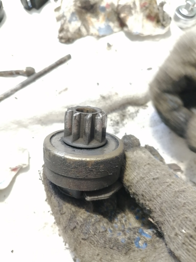

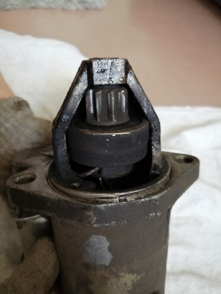

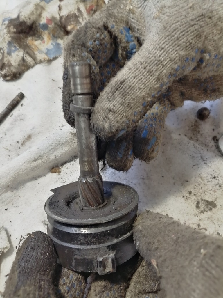

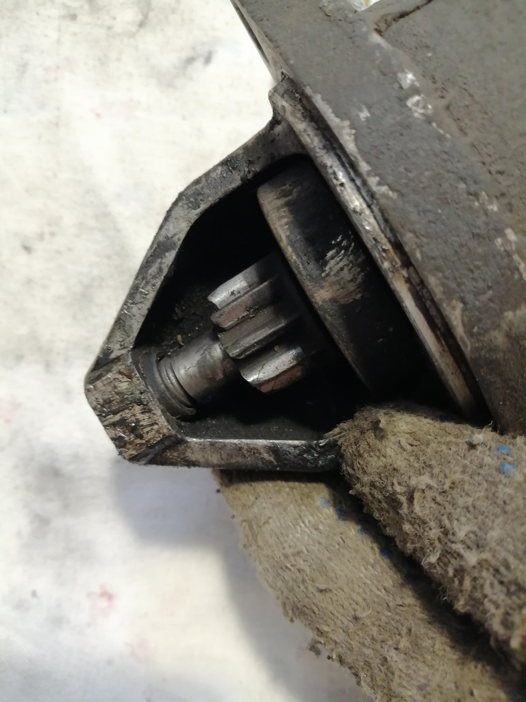

Разбираю стартер
При снятии стартера, заметил, что бендикс поднят (фото1), опустить его при установленном втягиваюшем мне не удалось, но я не знал как он должен быть установлен, поэтому сильно не усердствовал
После того как снял втягивающее, опустил бендикс, и обнаружил что на валу отсутствует стопорная пружина, и кольцо свободно болтается по валу ротора(фото2), в результате чего образовалась выработка в корпусе (фото5)
Снял бендикс, с виду он рабочий, стопорится в одну сторону, и крутится в другую.
Пока грешу только на втягивающее.... Ну и стопорное кольцо естественно, они вообще продаются где нибудь?

Сейчас примерял бендикс к валу ротора, и меня посетила мысль, что все дело в стопорном кольце. Бендикс уходит вперед,дальше чем обычно и теряется его зацепление с валом ротора... В результате чего вал крутится, а бендикс и соответственно двигатель - нет. Этим частично можно объяснить то, что стартер тяжело крутился, бендекс упирался в корпус стартера, и выедел металл в корпусе, и ему было тяжело... В один прекрасный момент он ушел настолько далеко что потерялось зацепление его с валом ротора, а вернутьсяназад ему не давали как раз шлицы, поэтому не отжималось втягивающее.

Mirons56 писал(а):
Замыкал две силовых шпильки.
Неправильно!!!
Потому у тебя только стартер вертелся,а двигатель он НЕ ПРОКРУЧИВАЛ!
ОБЯЗАТЕЛЬНО должен сам убираться внутрь стартера.Смотри привод бендикса!
Чтобы он сам и вал были не загрязнены и вилка правильно его перемещала.

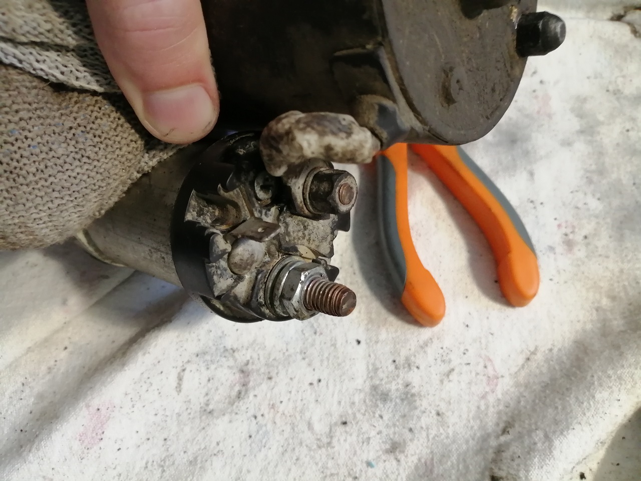

Mirons56 писал(а):
Перемычка отломана,
Это вторая причина НЕ ОТКЛЮЧЕНИЯ стартера!
Жаль, что ты ее не сфоткал.
Я думаю в этом и была основная причина. Виду отсутствия стопорной пружины, бендикс ушел вперед, соскочил с зубьев вала привода, и заклинил в этом положении, далее вал крутился уже без бендикса. Подобрал стопорную пружину в магазине, не знаю как выглядит родная, но на той что купил были ушки с зацепами, которые не давали кольцу одеться, пришлось их подтачивать чуть чуть, чтобы кольцо туго на них встало. Вроде собрал сейчас стартер.
Фото сделал, стартер пока в руках. Отсутствие этой перемычки может повлиять на неотключение стартера? Там вроде расстояние между контактами есть. Нельзя такое ставить?
Это маловероятно,тем более,что не было только стопорного колечка,а ограничительное кольцо оставалось на валу.
Никаких ушек на нем нет.
Это обычное проволочное колечко

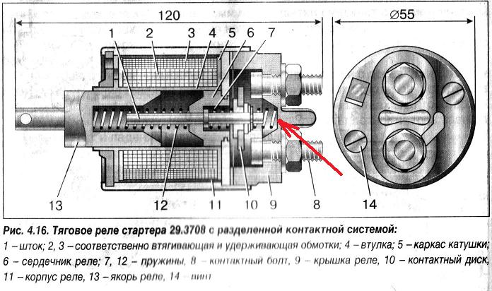

Дело не в расстоянии.
Под этой перемычкой находится колодец с возвратной пружиной контактов.
При откалывании перемычки часто открывается этот колодец и из него улетает пружина.
Теперь контактная пластина,замыкающая пятаки шпилек,может не размыкать цепь.
На фото плохо видно что там на месте отломившейся перемычки.

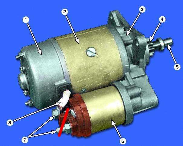

Нет.Только два.Верхнюю плюсовую шпильку замкнуть отверткой с "папкой" клеммы 50,с которой снята фишка КРАСНОГО провода.
На картинке помечено КРАСНОЙ полосой-
На эскизе реле показан колодец пружинки и дно (Красной стрелкой),которое проламывается при удалении перемычки
Просто верхушка пятака отвалилась, судя по всему пружина осталась на месте. Но плюсовая шпилька, на которую подаётся плюс с аккумулятора болтается, такого не должно быть?
Я плоскую пружину поставил, такие колечки имеются в продаже?
Тогда хорошо.
Конечно не должно быть!
Это легко устраняется:
Сначала сними клемму с АКБ,затем на плюсовой шпильке ослабь на 1-2 оборота гайку на 13мм.,
а другую гайку на этой шпильке,что под клеммой кабеля,немного подтяни,но без фанатизма!!!
Шпилька медная и сорвать на ней резьбу - раз плюнуть!!!
Также осторожно потом снова закрутишь ослабленную ранее гайку клеммы.
Никакая плоская в проточку на валу не встанет.
Редко,но бывают.
Проще самому изготовить из сталистой проволоки,либо откусить один виток от подходящей пружины.
алекс спб
Плоская это стопорные кольца под утконосы
Регулярно на работе юзаем.удар не держат.только сползание
Вобщем вырвет его на 10-50 раз
Ищи круглое,что было.или старое подровняй и обожми
И это,стопор кольца натягивается от шестерни.чтоб ударом не разобрался

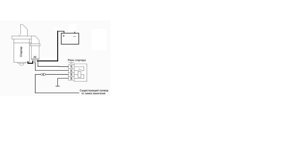

Я же рекомендую сделать доп.реле стартера.
Переделка простейшая,а польза очень большая - не только цепи разгружаются,но и контакты замка становятся вечными.
Повесишь эту релюшку под площадкой АКБ.
Фишку Красного провода снимешь с клеммы тягового реле и перецепишь на это реле,остальное по схеме ниже,
только "+" на контакт реле удобнее брать не с шпильки тягового реле,а сразу с клеммы "+"АКБ.
Никакие предохранители не нужны.
обязательно сделаю, давно собираюсь, видомо сейчас тот самый момент. Реле какое то силовое нужно брать? Или любое 4-х контактное?
Любое 4-х контактное,но лучше импортное на ток через контакты не менее 30-ти ампер.
Удобнее крепить,если с ушком будет.
Учти,что провода от этого реле на клемму 50 тягового реле и от этого реле на "+"АКБ
должны быть по сечению не тоньше штатного Красного с фишкой.
На массу можно тонкий провод подать.
