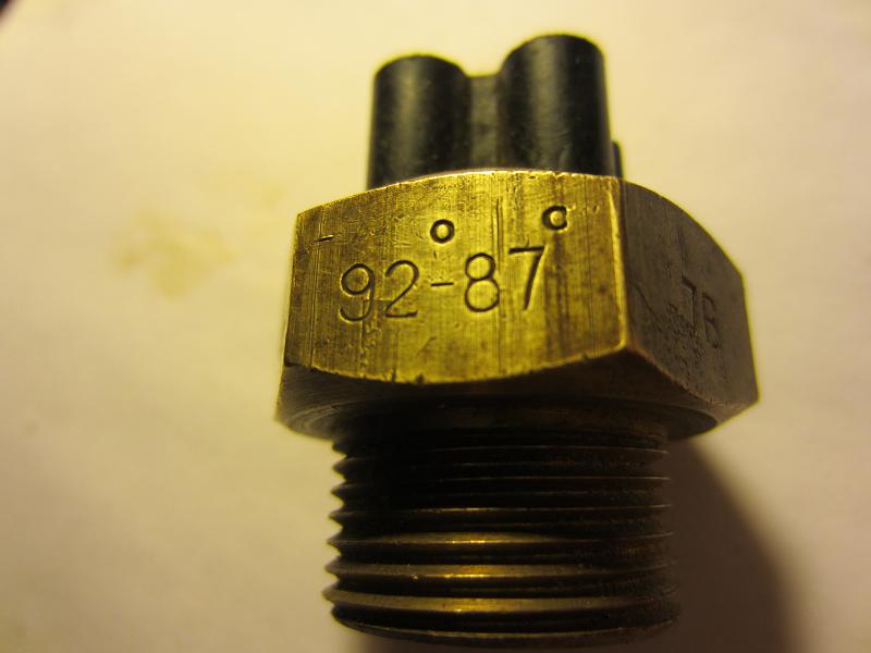

Блин, купил датчик 661.3710 калужского завода, все как надо, распечатал, а там на грани маркировка - 8 А, как так-то????
onmike5 писал(а):на грани маркировка - 8 А, как так-то?
Это всего лишь номер линии,на которой он собран,а не величина коммутируемого тока,как ты подумал.
Так же как и этот,чтобы не думали,что он на 7 вольт

onmike5 писал(а):Точнаа ?
Абсолютно!
Датчиков вентилятора только два типа:
1.Слаботочный на 1 ампер для релейных схем ТМ-108
2.Силовой на 16 ампер для классики 661-й и для переднеприводных авто 66-й.

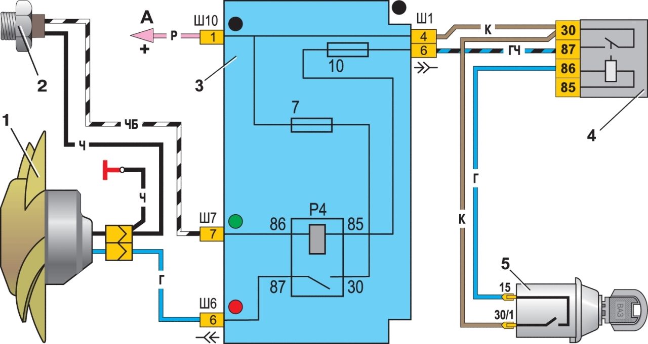

Добрый день. Думаю вопрос в тему. Автомобиль ваз 21053 карб. В радиаторе нет места под датчик вентилятора. Делал через ГАЗовский тройник на выходе из радиатора. Вкрутил датчик, провел проводку по схеме(через монтажный блок) на крышке блока нарисовано место под реле вентилятора. Вставил реле. Все работает, вентилятор включался. Дня через два вентилятор перестал включаться, а затем вовсе стал работать постоянно. Думаю ну датчик ну бывает. Меняю датчик все работает на следующее утро также беда вентилятор работает постоянно. И снова другой датчик другой фирмы. И та-же картина. В чем беда? ( первый датчик лузар, второй автоприбор и третий пекар)
Сообщения: 21071
Авто: VW Golf MK7.5
Что то там у тебя со схемой напутано. Такое ощущение что вентилятор напрямую работает через датчик, а не через реле.
Давно помню корешу на 7 ку доп реле вешали. Тоже вк летели постоянно
Vladimir48
На форуме 7 лет
Сообщения: 10
Авто: ВАЗ 21053
Когда вытаскиваю реле вентилятор перестаёт работать. Правда не помню чтобы у меня стоял предохранитель на 7а в блоке.

Сообщения: 21071
Авто: VW Golf MK7.5
Ну это ещё ни о чем не говорит. Может быть в монтажом такая схема, что управление реле это тупо зажигание. А силовая цепь идёт через вк.
Раньше же ставились силовые вк
Vladimir48
Так то на рисунке все верно, а как оно на самом деле надо проверить
Vladimir48 писал(а):Правда не помню чтобы у меня стоял предохранитель на 7а в блоке.
Такой и не стоял!
Это пред №7 (слева-направо),а номинал его 16 ампер (если ЧЯ нового образца,то 20 ампер).
Он же,кроме вентилятора,еще и на звуковой сигнал идет.
Vladimir48 писал(а):И снова другой датчик другой фирмы. И та-же картина.
Поставь
661-й сильноточный датчик,как в этой теме обсуждалось,чуть переделав схему и вместо реле вставив перемычку.

Нашёл в Би-би датчик 661.3710АТ (вроде), но он 92-87, возможно ли найти такой-же но 87-84 или примерно такой? (считаю слишком поздное включение, машина плохо начинает вести себя при такой температуре в пробке) или лучше взять простой датчик и сделать свою схему отдельно через реле и предохранитель?
Vladimir48 писал(а):он 92-87
Именно на такую температуру на ВАЗовской классике и должен быть этот датчик.
Vladimir48 писал(а):возможно ли найти такой-же но 87-84 или примерно такой?
Найти можно,например от карбюраторной Волги 85-80,но он слаботочный(т.е.требуется реле),да и твой термостат не очень хорошо сочетается с этим датчиком.
Есть и импортные,даже два в одном,например АУДЮшные
https://part-auto.ru/catalog/00147-ossca.html
Штатный же 92-87 прекрасно справляется с охлаждением двигателя.

Ладно сначала попробую Ваш вариант с датчиком 661. А дальше видно будет. ( первый датчик был 92-87) и включал он вентилятор когда стрелка на приборе была ближе к красной отметке ( чуть правее середины между общей серединой и красной метки)) надеюсь поняли

Vladimir48 писал(а):( первый датчик был 92-87) и включал он вентилятор когда стрелка на приборе была ближе к красной отметке ( чуть правее середины между общей серединой и красной метки)
Так правильнее всего.
