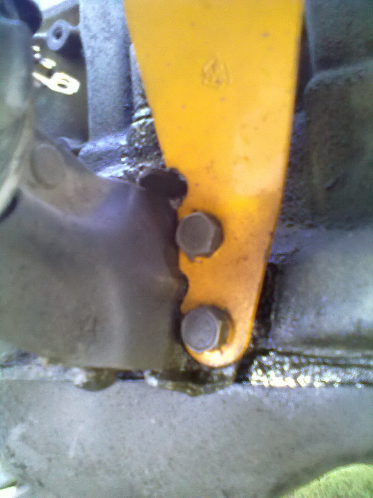

Ninja писал(а): Особо долго не думая, пришёл к выводу, что лучше снять гетинаксовую прокладку-теплоизолятор между кронштейном и МЗ. Сами подумайте и сравните радиаторы на МЗ и обычном одноканальном коммутаторе, они различны как "день с ночью" и не в пользу МЗ. На МЗ радиатор меньше. Что такое МЗ - это почти тот же самый коммутатор, только двухканальный да ещё и с меньшим по площади радиатором... Поэтому я и снял свою гетинаксовую хрень, которая не передает тепло дальше на жёлтый кронштейн...
Беру свои слова обратно про прокладку и её пользу.
По моему пофигу, самое главное изолировать МЗ от двигателя, на тюнинговом кронштейне, МЗ не греется ВООБЧЕ!
И если греется, то наверное от температуры под капотом, радиатора и т.п.
Чтобы прикрутить кронштейн пришлось изрядно поработать напильником.
Вот фото где пилил, может кому пригодится.
