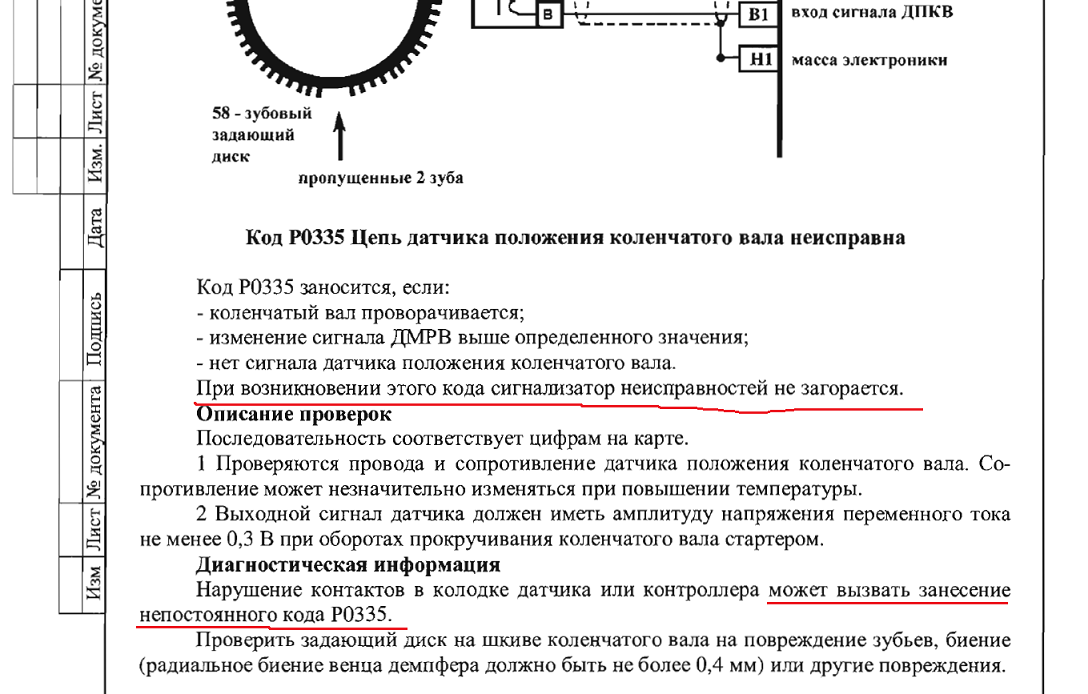

Сообщения: 6852
Откуда: новосибирск
Авто: ваз-21154.2007г.в.
NAUexx писал(а):сделал бы сброс с инициализацией ЭБУ,
Если,как положено,снимал клемму с акб,то вовсе не обязательно делать сброс.
Да и сохраненная,но неактивная ошибка чот никак повлиять не может.
Сообщения: 17113
витмар писал(а):Если,как положено,снимал клемму с акб,то вовсе не обязательно делать сброс.
К сожалению,
Serj886 не написал, о какой машине из его профиля идёт речь.
Если речь про МЕ17.9.7, то обязательно, т.к. отключением питания он не "чистится".
витмар писал(а):Да и сохраненная,но неактивная ошибка чот никак повлиять не может.
А теперь вдумчиво чтём подчёркнутое на картинке ниже... Если что, то это - скрин заводского руководства по устройству и диагностике ЭСУД.
| 0335.png |
235.16 KB |
130 раз(а) |
