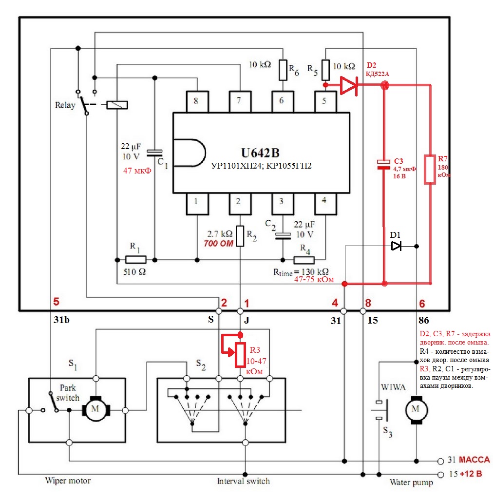

Shulsky
На моей старой 99 с завода было сделано так, как хочет автор. Если нажать рычаг от себя, то просто брызгает вода, но дворники не двигаются.
Кому ещё интересен вопрос организации задержки дворников, что б они не тёрли по сухому стеклу при нажатии на "писалку", загляните в эту тему, я там "побоянил" чутка. Smile bboyan
Выложу здесь все доработки сразу на одной схеме. На ней выделены красным изменяемые номиналы штатных элементов и добавляемые новые элементы со своими номиналами.
По схеме элементы меняют следующее:
1. R2, R3 и С1 - длительность паузы со штатных 4 сек. между взмахами дворников в прерывистом режиме работы в интервале от 1 сек. до 40 сек.. Причём, эту паузу можно оперативно менять резистором R3, устанавливаемым в любом удобном месте (умельцы умудряются вмонтировать его в торец рычага дворников).
2. R4 - меняет число взмахов дворников после нажатия на "пИсалку". При 56-75 кОм число взмахов становится равным 2.
3. D2, C3 и R7 - формируют задержку 0,5-1 сек. на срабатывание дворников при нажатии на "пИсалку" для исключения тёрок по сухому стеклу.
Пункты 1 и 2 - авторство не моё, инетное, в работе не проверял.
П.3 скумекал и "водрузил" на авту сам. Проверено, работает вот уже 2 года. Заваркой ссу от этой фичи, рекомендую. Good
На исключительное авторство П.3 не претендую , ибо решение очевидное даже для начинающего пионэра из радиокружка. Но, нигде его именно в таком виде не встречал. Нашёл схему с одним кондюком С3 (кста, после того, как сваял свою с диодом и резюком), на базе её и нарисовал свою. Считаю, что задержка на одном кондюке будет работать "коряво". Кому интересно, могу объяснить почему.
Схема:
PS: сори! facepalm Забыл сказать, чего дорабатывать то надо. lol1
Это доработка штатного реле стеклоочистителя лобового стекла. На схеме эта релюха обведена чёрным прямоугольником из которого "торчит" 6 пинов: 31b, S, J, 31, 86 и 15. Есичо - это реле стоИт в ЧЯ. Smile

Pavlusha
Отсутствие паузы - специально. и иногда спасает вашу жизнь. когда встречка с головы до ног лужу грязную на лобовуху выплескивает
В чём проблема? Нажимай не пИсалку, а коротко ткни рычаг вверх и получишь один взмах дворников моментально. Wink
