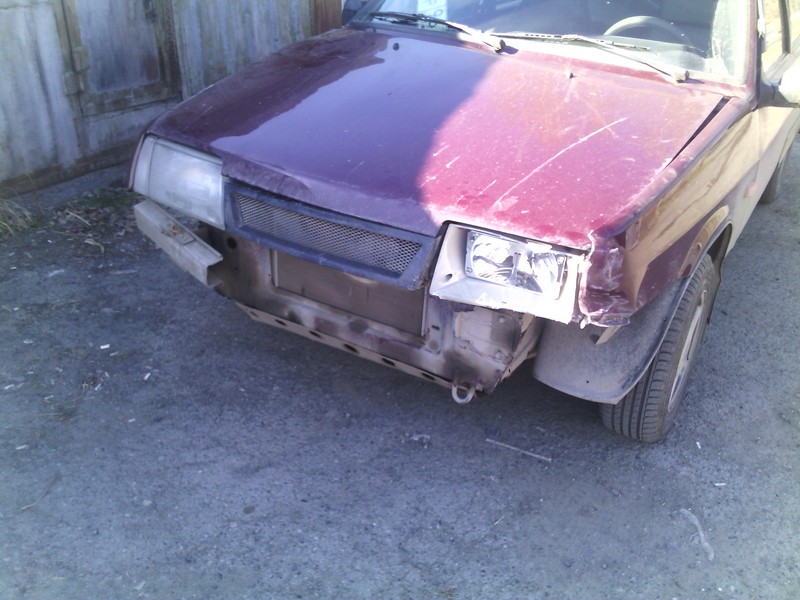

Угол крыла, левого переднего, плюс крыло сыграло об капот, на клюве капота скол не хилый. Ну , бог с ним. Для общего развития. Работа над ошибками.
Косяк номер раз. Ту кромку которая от крыла к капоту, как минимум на 90 градусов загнуть надо было. А еще лучше, градусов под 45. Косяк номер два. Уфф.
Толщина слоя покрытия, не только для проверки приборчиком существует. Не.
Не правильно рассказываю.
Ну вот делал я капот, грунт, шпакля, грунт, краска. С одной стороны, не рекомендуют сильно большой слой делать. С другой стороны, крашу жирно в гаражных условиях, есть запас на полировку. А вот тут облом
Был бы тонкий слой, была бы точка, а так крыло сыграло с ребра откололось. !!!!Но и по другому не сделаешь. Начинаешь пуликом работать, в первую очередь, плохо доступные места, ребра захватывает в первую очередь. И по другому никак
Ну да хрен с ним. Практика. Шоркнул без заломов. И чего делать? Перекрашивать деталь точно не буду. Попробовал вышкурить, 800. Ну в принципе возможно. Попробовал полирнуть, то что вышкурил. В принципе получилось. Хоть от безысходности, шоркал оранжевым кругом, с остатками пасты, ( на сухую, не наносил, не мочил, типа пофиг
). Эксперимент.
Дык вот! Проверил. Мелкие царапины вывести методом шлифовки-полировки есть шанс. Не идеально, но и не смертельно. Корч впору создавать маленькую тему, для заинтересованных.

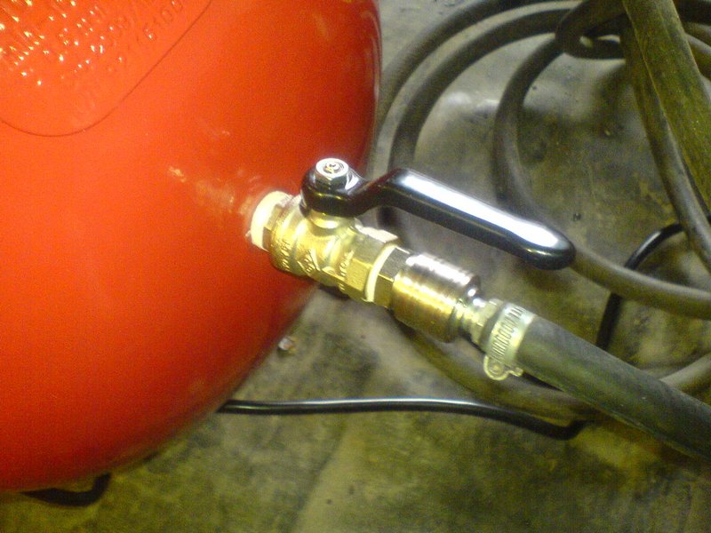

Благо его не много нужно, с литра раз 5ть хватит поменять. Полазив по форумам маляров, сразу отказался от сток системы, открутил заглушку, поставил водопроводный кран. (Снимок 02). Соответственно сам кран, плюс быстросъем. Поскольку от стандартной системы регулировки отказался, пришлось докупать: манометр на ручку, + сосок и быстросъем на манометр. (Если кому интересно, объясню почему так надобно). С прошлого года фильтры (влаго-масло) почему-то потрескались.

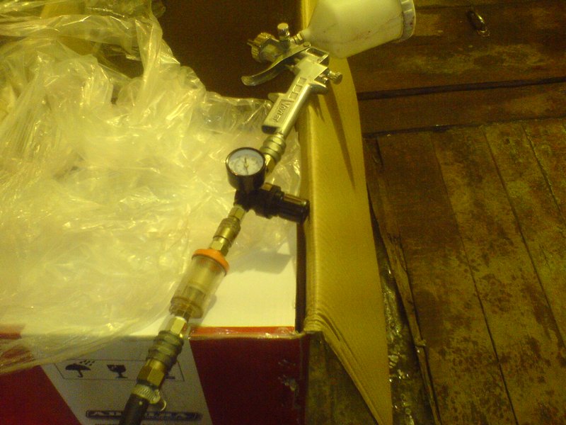

Нужно еще докупить хоть пару штук. Собрал всю колбасу,(снимок 03, 04). Чувствую заколебусь с такой палкой в неудобные места подлазить
Пистик взял первый попавшийся, (грунтовочный), задача была проверить. Запустил. Давлежка ресивера до 8-ми, 1:30 минуты. Вроде боле-мене.
Ради интереса открутил воздушные фильтры, накачал. 1:35. Непонятно
Фильтры маленькие, по любэ разница должна быть. Либо чистые, либо дырявые.
Но тут тоже чет другое нужно городить, поролон это фигня, короч еще думать буду чего присрать. По производительности. Отстроился ради проверки на 3. На 3 это открытый давлеж, закрытый плевок с 4х. Повыпускал воздух, дождался на нажатом курке включения компрессора. Х.з. или манометр такой грубый, или падения нет. Стрелка ровно стоит.
Короч дальше уже в работе проверять, но это когда потеплеет. Еще не понял как защитный клапан срабатывает, вернее не понял поддается ли он регулировке? В инструкции про это вообще ни чего нет. По факту, так держит, но стоит чуть коснуться, срабатывает, и сбрасывает до 7,5. Не критично, но не понятно
