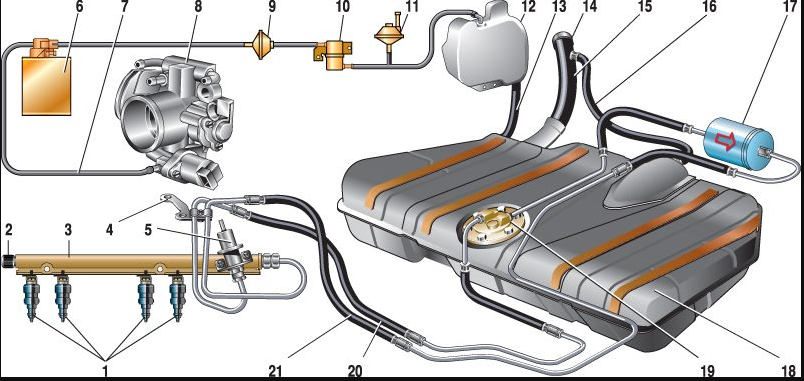

Вот схема смотри у тебя где сепаратор стоит, с адсорбером он должен быть справа, ты уверен, я не понял название темы, твой сепаратор должен быть справа, если слева то адсорбера вроде не должно быть или модификации разные были.
Добавлено спустя 6 минут 41 секунду:
У тебя уже не должно быть трубок только шланги. На них двухходовой клапан, гравитационный клапан и предохранительный клапан. Вот моя сепараторная система на предохранительном клапане и заканчивается 11 на схеме, то есть будет заканчивается как я думаю, но у меня сепаратор слева, а по схеме у тебя с адсорбером должен быть справа.

facepalm
Если дул в сторону бака, то на схему то глянь! С одуплением беда?
Если крышка бензопака открыта, то да, должно продуваться свободно. Если закрыта, то продуваться не должно! Если продувается при закрытой крышке - где-то "несанкционированная" конструкцией дырка имеется.
Гравиклапан (поз.№10) перекроет это продувание действительно только в том случае, если его кверх ногами перевернуть, т.е. положить машин на крышу.
А предохранительный тут ваще никоим боком не мешает.

А про запах твой... Походу, у тебя либо с двухходовым клапаном беда, либо сам сорбент в бочонке адсорбера наглухо "спёкся" (редко но бывает), либо клапан продувки его не открывается, когда положено и отсос паров не производится.
В любом случае, любая из этих причин приводит к росту давки в баке, особенно в жару. А это приводит к срабатыванию предохранительного клапана (поз.№11), вот он и "пукает" периодически в атмосферу, сбрасывая излишки давки в на улицу.
Это если дыр нигде не обнаружишь. Smile

А если хочешь 100%-ной уверенности отсутствия лишних "дырок",то с бака сними и заглуши шланг вентиляции,идущий на сепаратор,а потом из под капота также попробуй дунуть.
Не лишним будет и помощник,чтобы послушал,если где-то вдруг зашипит.
