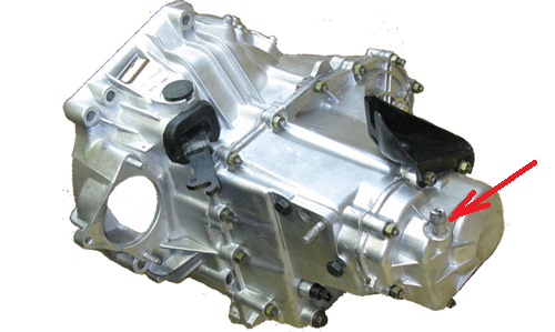

И снова нужен совет - вот начил заниматся колекторами - дело в том что у меня 2109 мне попалась экспортная - так вот в чём я опять запутался, мне эта экспортная попалась этой хренью может кто слышал шли несколько конвееров на экспорт с экологической хренью которая расположена да двух колекторах - ещё знаю были несколько конвееров 2109 экспортных которые шли с кондишенами - но у меня с экологической хренью, так вот эту хрень я просто напросто заглушил, но вот в чём запутался я фото прикрепил - вот скажите в обычных колекторах идёт ли этот переходник - который если слева смотреть то первое фото? на втором фото это он так выглядит прикрученый на третьем в центре фото я обвёл это он туда вкручивается, чтой-то за переходник? как он называется? и нужен ли он?(просто у меня резьба в нём слизана) изночально я думал что к ниму подключается шланг вакумного опережения трамблёра - но схему в интернете посмотрел этот-же шланг вакумного опережения подключается к карбюратору, тогда для чего этот переходник в колекторе? может он тоже идёт к этой экологической грени и его просто заглушить? вообщем фото прикрепил - помогите разобратся!
Размер файла: 390.79 KB
Просмотрено: 172 раз(а)
В профиль занеси модель авто - это полезно,особенно если к нам надолго.
Это штуцер отбора вакуума на эконометр.
Если у тебя Низкая Панель (НП), то с этого штуцера трубка идет в салон на эконометр приборки - вот сюда:
Если панель меняли на Высокую,или Евро,то просто заглуши этот штуцер.

Да действительно у меня низкая панель и стоит в приборках этот как вы написали эконометр,(но я его называю экономайзер) и до разборки двигателя он работал - вот только щас не могу вспомнить - а вы точно уверены что этот шланг подключается именно к этому отверстию колектора а не к карбюратору? вроде этот шланг с эконометра подключается именно к карбюратору! или я ошибаюсь? просто не могу вспомнить куда этот шланг у меня шёл вроде к крабу, просмотрел интернет человек какой-то в лахматых годах интересовался на форуме вот тут http://autolada.ru/viewtopic.php?t=226563 и пишет что этот эконометр подключается к крабу![/url]

А вот это напрасно.Приборчик довольно полезный.
urii0981 писал(а):
у меня на этом штуцере резьба слизана
Интересно кто ухитрился такое проделать? Штуцер стальной,а коллектор алюминиевый - скорее в коллекторе резьба слижется,чем на этом штуцерочке.
urii0981 писал(а):
у меня этот штуцер просто тупо что с одной стороны что со второй продувается
Да.Так и должно быть.Кстати такие же штуцера ввернуты в ресиверы инжекторных авто.
urii0981 писал(а):
или в рабочем штуцере должен быть в нутри что то на подобия клапана?
Не в этом штуцере,и не клапан!
Есть демпфер,который врезан в трубку,идущую от штуцера.
Видишь здесь на трубке выше резинки уплотнения изображено соединение?
Вот там и вставлен демпфер.
http://www.konsulavto.ru/acat/cars/vaz/vaz-2108-2002/truba-vpusknaja-vypusknojj-kollektor#p1895207
urii0981 писал(а):
вот что то типо то кого как на фото пойдёт?
Все проще.
Берешь болтик с резьбой М6 (он должен в коллектор закрутиться,если там резьба осталась),отпиливаешь у него головку,
сверлишь сквозь весь болтик отверстие диаметром 2-2,5 мм. - вот тебе и готов штуцерок.

На твоей коробке две пробки.Внизу сливная,а выше за приводом колеса ЗАЛИВНАЯ и она же КОНТРОЛЬНАЯ.
Обе пробки под ключ на 17мм.
На фото 1 шприцом заливают масло,а ниже и левее у нижнего края сливная пробка (в середине коричневая).
urii0981 писал(а):
рекомендуется прочистить сапун перед заменой масла и фото на него показано типо идёт резиновый колпачёк ну нету его у меня в кпп
Конечно нет резинового колпачка на сапуне у КПП старого образца.
У твоей сапун находится в крышке пятой передачи и имеет подпружиненный жестяной колпачок.
Проверь,чтобы колпачок нажимался пальцем.
Если так,то больше ничего не делай.
На фото 2 сапун показан стрелкой.
И заполни наконец профиль с моделью авто!!!

urii0981
Сегодня просмотрел внимательно - дело в том что гду тут на фото написано для слива у меня почему-то не на 17 а на 19 - проверял заливную немерел но нашёл, один вопрос по твоему фото, вот тут http://autolada.ru//files/_____ue______ae___119.jpg на фото где рука и шприц показан куда заливать у меня примерно тут поролейно со сливной есть ещё один болт он под шестигранник, я это место обвёл вопрос а он тогда для чего? и второй вопрос а как лутше залить сейчас когда двигатель сдёрнут или не спешить поставить двигатель прогреть проехать км 20 слить и залить - как лутше? а вото про шестиграник прикрепил ниже- для чего он понять не могу? судя по нему он тоже какой-то толи заливной толи сливной!
