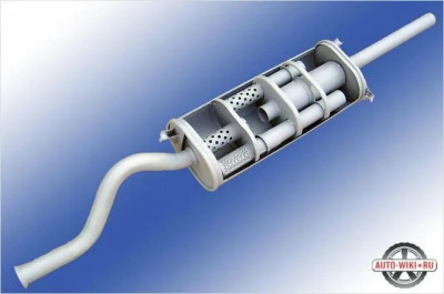

Думаю что это надо было выкинуть.Это не глушитель,это труба с нашлепкой в виде банки.
Сейчас из-за перфорации вся влага с выхлопа будет пропитывать вату.Быстрей сгниет,но может оно и к лучшему.А зимой еще и замерзать будет.

Картинок полно в интернете.И нет там никакого материала,только железо.
