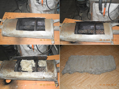

В декабре 22-го после нескольких заварок-переварок старого глушителя я поставил новый, марки "Автоглушитель" (артикул АК21081201005).
Он сразу стал неблагородно "ворчать". Спустя 2,5 года машина встала на ремонт и простояла во дворе всё лето. Когда наконец завелась, "ворчание" стало ещё и громким. Решил, что глушитель прогорел перед ремонтом, а я и не заметил. Доехав до гаража друга, снял глушитель для заварки. Осмотрел. Он оказался целым. Только вода внутри переливалась. Просверлил дырку для дренажа. Звук не изменился.
Я не знал, как устроен глушитель, и предположил, что от воды сгнил звукопоглощающий материал Very Happy Достал с чердака кусок минваты размером 60*25 см (на фото). Вскрыли с другом глушитель. Он оказался прямоточным. Но с выдумкой. Труба в одном месте сплющена с четырёх сторон. Если посмотреть в трубу, видно что-то вроде четырёхконечной звезды. Выяснил, что в глушителе должны быть только трубы с перфорацией и перегородки. Но эксперимент решил завершить. Друг сказал, что минвата вполне подойдёт, и что некоторые вообще паклей набивают Smile Перед набивкой думал понасверлить дырок по обе стороны сплющенного места, но выяснилось, что кернер легко пробивает трубу. Им и сделал перфорацию. Сильно набивать не стал, использовал треть куска минваты.
Звук стал приемлемым. Не знаю, что повлияло - минвата или перфорация, но эффект близок к идеальному.
Осталось написать отзыв о халтурной запчасти на Автодоке.
.JPG
Описание: улучшение кооперативного глушителя
Размер файла: 223.71 KB
Просмотрено: 1 раз(а)
.JPG
Боюсь, что в этой минвате будет всегда полно воды, со всеми вытекающими... И дырочка не поможет... Pardon
Из этой дырочки на моём прям капель летом была... Таксисты на парковке: у тебя что-то там капает, и дым в асфальт струйкой... Very Happy
