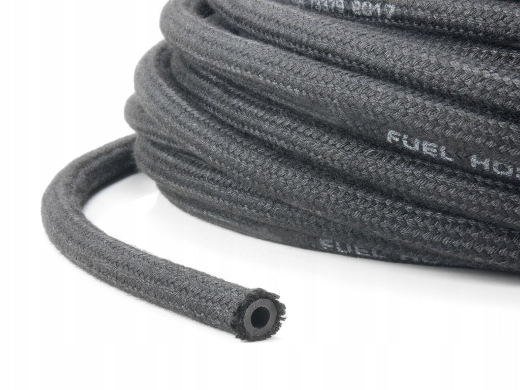

По поводу трубки резиновой, выделил ее красной стрелкой, в местах крепления она закреплена хомутами, так же собрана из двух частей, в середине соединена между собой так же проставкой внутри и хомутами.

вот написал выше, фотографию прикрепил, по структуре он такой один в один

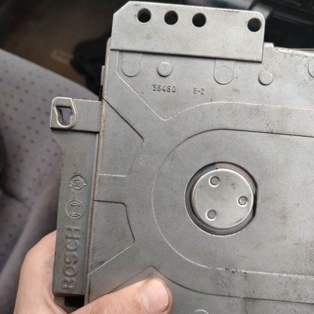

По факту-ну инжектор,а эбу какой?
Подключалась ли диагностика?
Куча поменяно,а про дмрв ни слова.
Ник это имя и отчество
Подскажите как прочитать какой ЭБУ? Вытаскивал сам ЭБУ из под рулевой колонки, крутил его в руках но так и не понял какой он. Фото прилагаю
Диагностику подключал через ОБД, ЕЛМ-ку, но она почему-то не подключилась
Дмрв не смотрел, промерю
Размер файла: 242.12 KB
Просмотрено: 140 раз(а)
Ну этот эбу либо 1.5.4,либо мр7.0.
