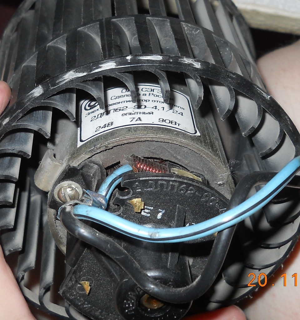

Подогнали мне вентилятор печки вместо старого, где был стёрт в некоторых местах до пластмассы медный коллектор. По размерам подошёл. Шесть лет отработал, а с наступлением зимы стал дребезжать иногда. Особенно в сильные морозы. Например, в -32 недавно. Пока стоишь, ещё туда-сюда, как поедешь - шумит. Снял, разобрал частично, ничего на заметил. Дома не дребезжит. Подлил масла, собрал, сейчас неясно, так как на улице ноль-минус пять. Кто-то сталкивался?

Festival58
У меня в сильные морозы первые минут 5 иногда дребещжал на первой скорости... Обычно после оттепелей...
А что это на нем - 24в написано?

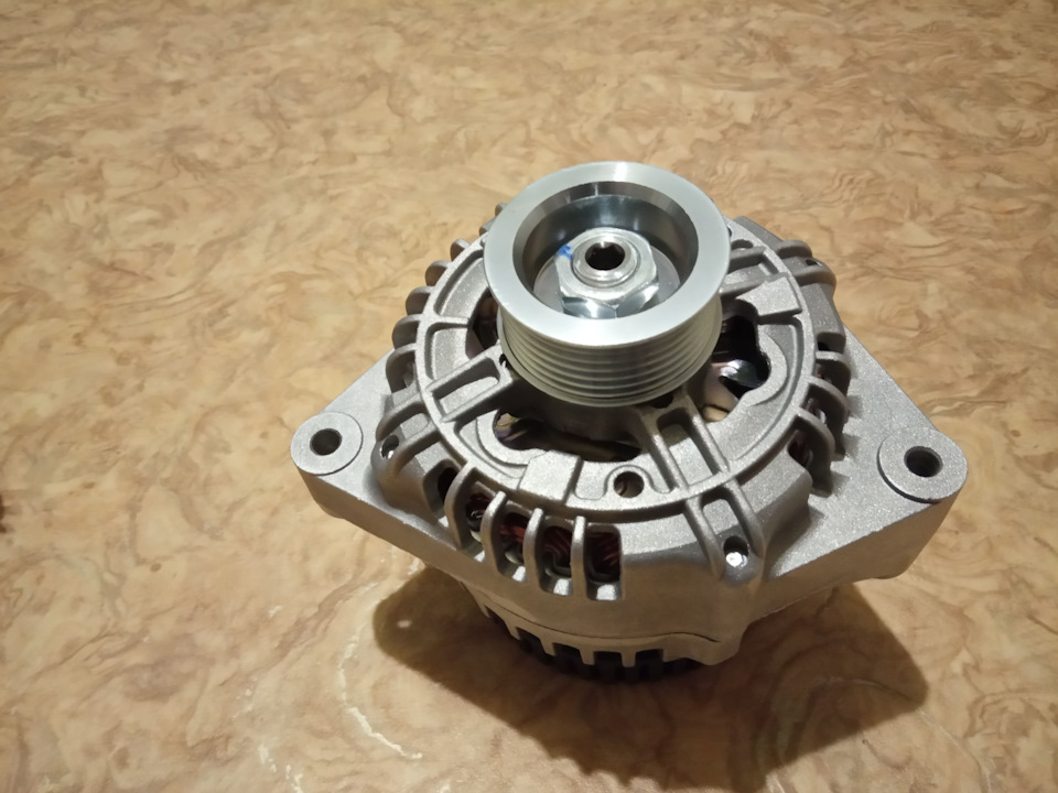

supercool щас смотрел кршки ,на новых генах стали делать как на ино-подшипник на 4 винта..почему на наших не делали,опязательно прессовать или выкидывать
Pavel^99
у меня прамовский гена, пять лет как стоит. подшипник не запрессован, закреплён в крышке фланцем и 4 винтами Pardon

РоманA1977
Сейчас - минус 10, начал понемногу. В самом начале работы и в конце - слабое дребезжание. А во время движения звук такой, как будто по пластмассе или пластмассой, или металлом. Держится всё довольно жёстко, только вдоль оси по штоку немного елозит. Придётся всё-таки разбирать полностью.
Двадцатичетырёхвольтовый. КрАЗовский, видимо.
