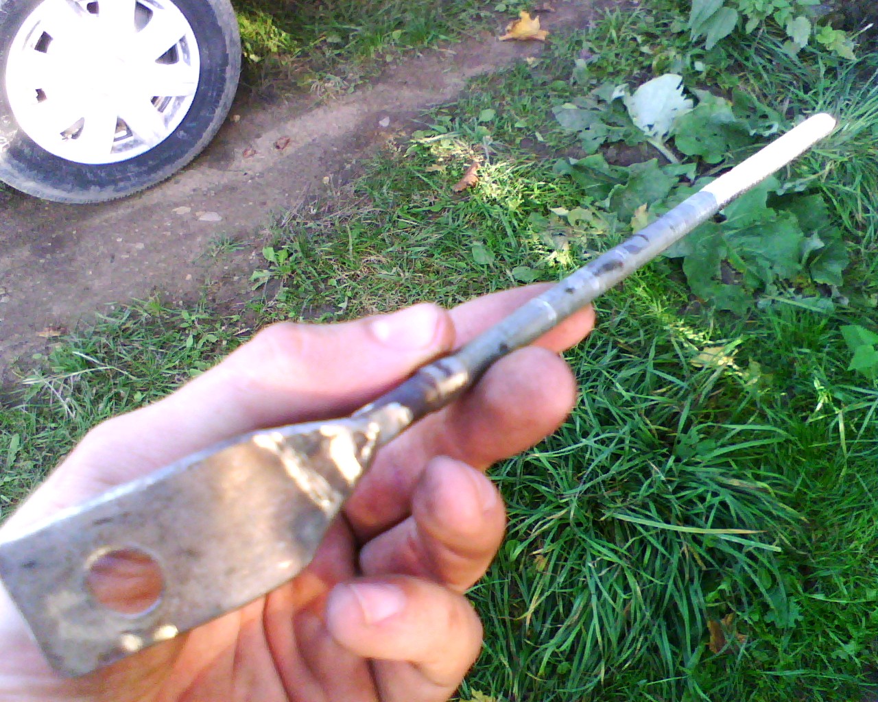

Описание: В пластинках сверлим отверстия диаметром 12 мм и затем привариваем или приклепываем двумя заклепками штырьки.
На штырьках необходимо нарезать резьбу как показано на фото.
Получаем примерно следующее.

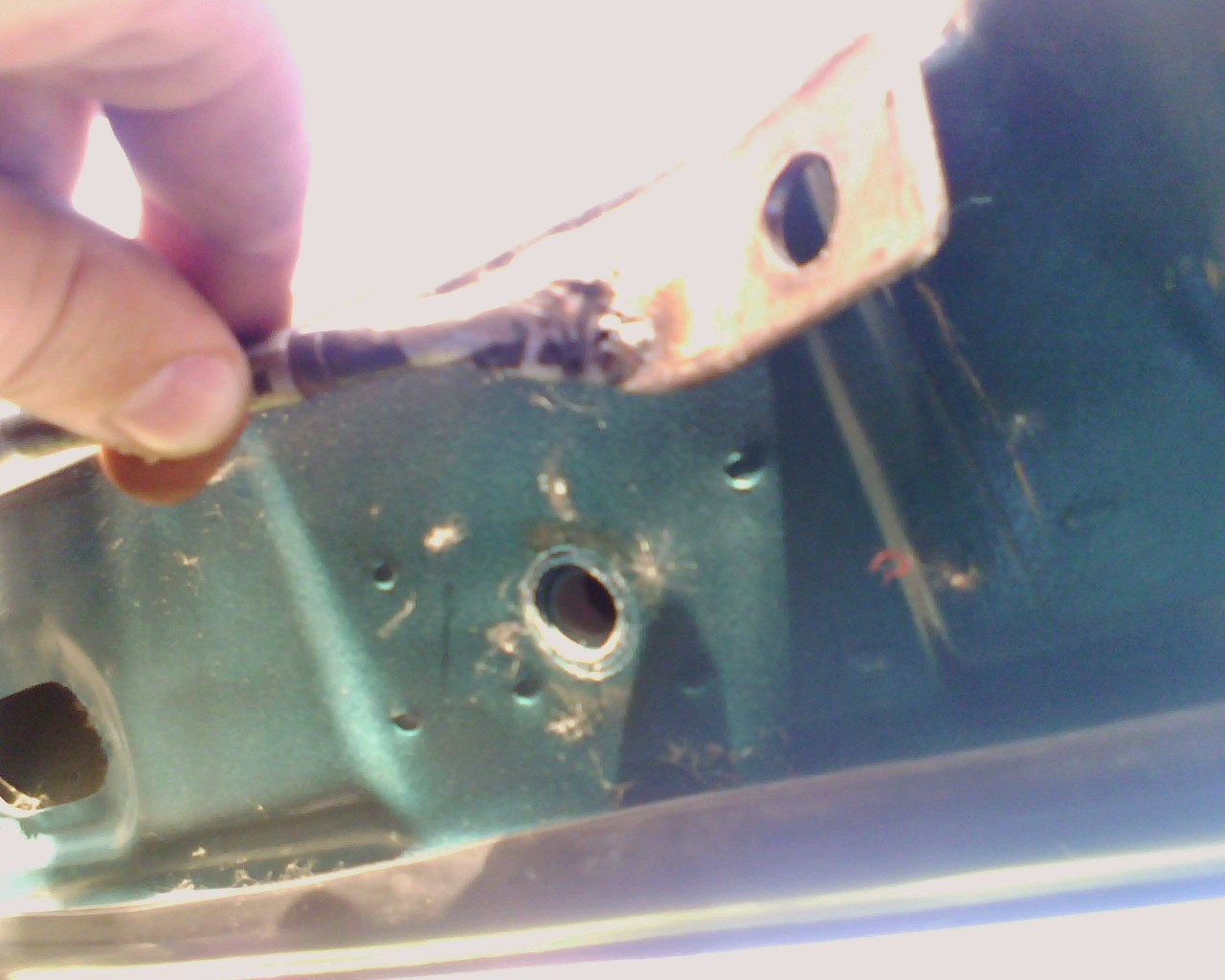

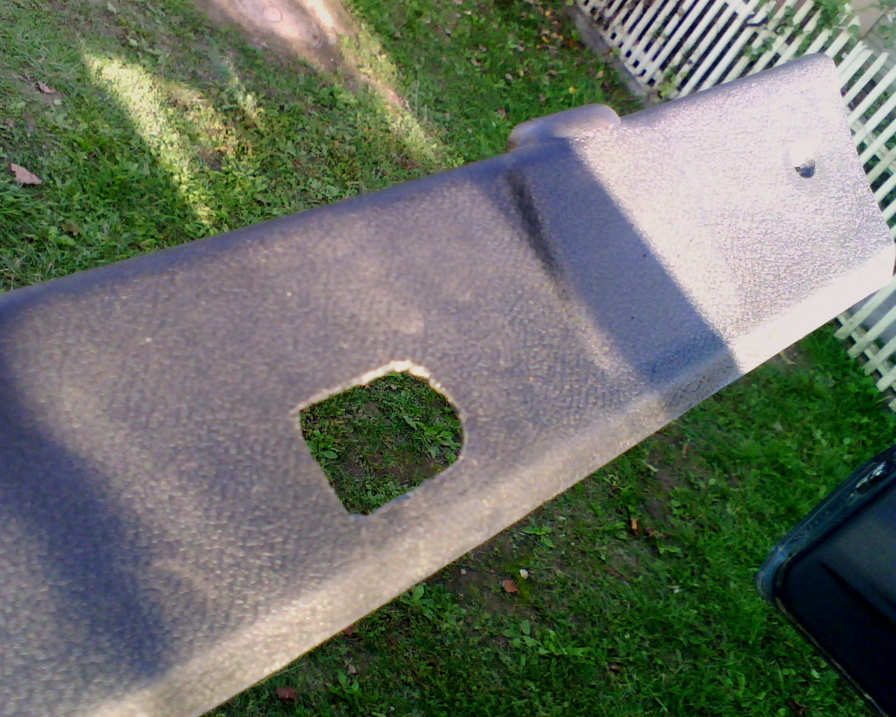

Описание: Откручиваем с задних стоек болты крепления ремней безопасности и два винтика пластиковой обивки.
Вынимаем обивку и дорезаем родное круглой отверстие до следующего вида. Я эту работу выполнял острым ножом.

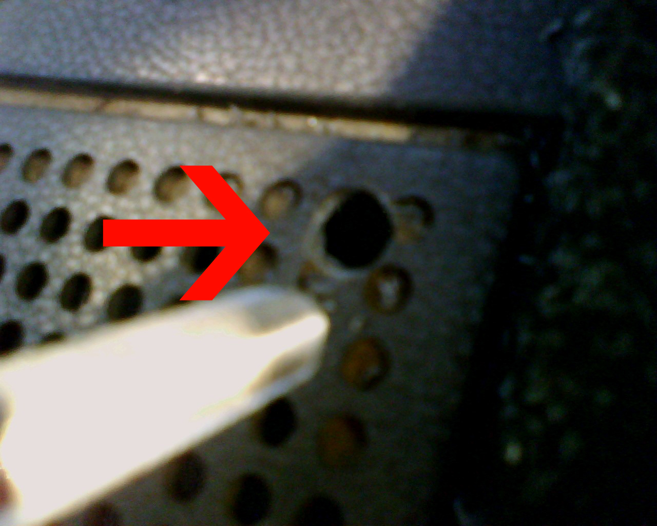

Описание: Сверлим отверсия в пластиковых боковинах в местах указанных на фото. (На фото левая плассмаска, взгляд со стороны крышки багажника)Даметр 9 мм.

Описание: Примеряем наши устройства к штатным отверстиям крепления ремней безопасности, предварительно вставив конец штырька с резбой в отверстие в пластике.
Если все подходит, берем полоски кожи длиной чуть короче штырька и обклеиваем наше изобретение. Исключите

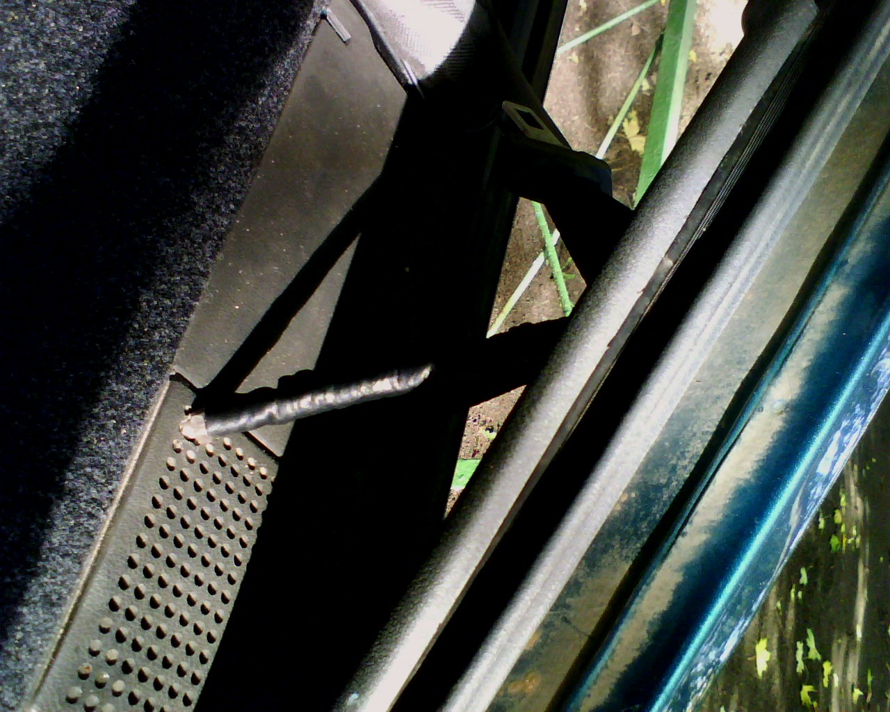

Описание: Результат. Прочно и прилично. На все ушло два часа.
