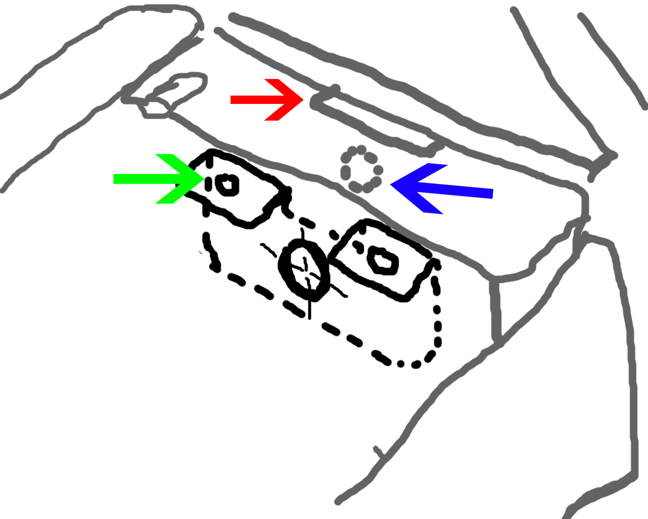

Откручиваем с задних стоек болты крепления ремней безопасности и два винтика пластиковой обивки.
Вынимаем обивку и дорезаем родное круглой отверстие до следующего вида. Я эту работу выполнял острым ножом. |
369,18 KB |
278 раз(а) |
img4882.jpg |
Сверлим отверсия в пластиковых боковинах в местах указанных на фото. (На фото левая плассмаска, взгляд со стороны крышки багажника)Даметр 9 мм. |
