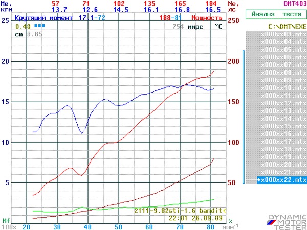

Добрый день. Как в фильме - Вы тут что? Чтобы вот!
Хотел график расчета кпп на седьмом ряду с шестой передачей с учетом фронтов уплотнения(резонанса) прикрепить хотел, а он не хочет.
Из тех ссылок что ты дал видно что валы должны быть с фазой 300 град мин и это подтвердилось и из другого источника. Подъем может быть от 9 и выше.
Спасибо за инф.
С ув. Сайгон.

314 / 308град. «Дорожный спорт». Работает на стандартных гидрокомпенсаторах. Требуется доработка ГБЦ. Обороты максимальной моности 7500-8200 об/мин, момент около 6400 об/мин. Рекомендуемые перекрытия: при использовании серийного ресивера - впуск 2,6мм, выпуск 2,5мм.; при использовании тюнингового ресивера - впуск 3,5мм, выпуск 3,0мм. На фото 19a_1 слева комплект СТИ 7, справа для сравнения комплект СТИ 3.1.
Размер файла: 96.9 KB
Просмотрено: 230 раз(а)
Последний раз редактировалось: сайгон (21 Декабря 2010 15:29), всего редактировалось 1 раз
