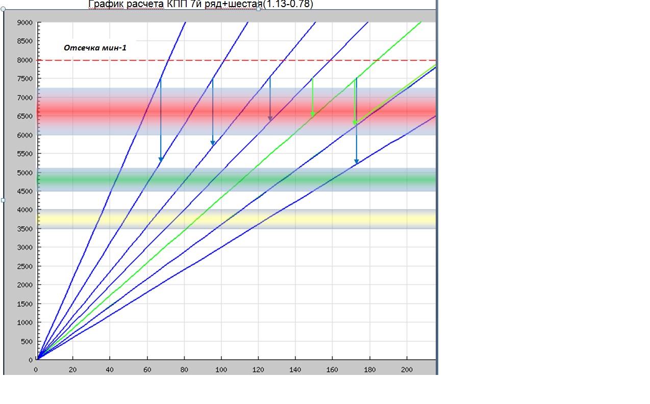

Хотел график расчета кпп на седьмом ряду с шестой передачей с учетом фронтов уплотнения(резонанса) прикрепить хотел, а он не хочет.
Из тех ссылок что ты дал видно что валы должны быть с фазой 300 град мин и это подтвердилось и из другого источника. Подъем может быть от 9 и выше.
Спасибо за инф.

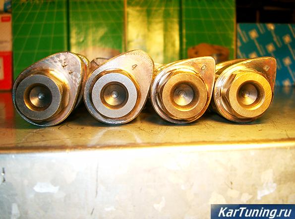

На СТИ подкинули инф., рекомендуют сти7. Не знаешь где базу его глянуть? До этого нуждина присматривал тоже на гидриках и фазой более300 град. Кто в России СТИ торгует. У нас одни барыги и цены не сложат.
База 32мм. Бомбовский вал и циферки как у меня на втором(4) выбиты.
