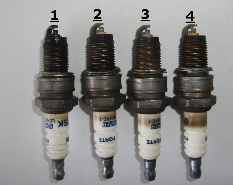

Выкрутил свечи, на холодную после ночи...
Свеча с первого цилиндра отличается.

либо свеча гавно
модуль зажигания гавно
ВВ провод первого цилиндра гавно
масло дрищит...
было тоже самое с первым цилиндром.
провёл инвентаризацию системы зажигания - модуль под замену, ВВ под замену, свечи Denso, проблемы ушли

Сейчас повторно посмотрел на свечи, за пару часов свеча 1 цилиндра высохла, стал виден серый налёт...
Гм-м-м-м, На масло не похоже...

BigBlock писал(а):Junglist писал(а):по свечам не видно чтобы тосол шёл в котлы.
Тогда откуда пузырьки берутся?
+1. С чего ты вообще взял, что тосол должен идти сразу во все цилиндры?
Вот в первый и хреначит (пробита прокладка в районе первого цилиндра), о чём говорит мокрая свеча. Можно конечно попробовать свечи местами махнуть, или ВВ провода сменить, но судя по описанным симптомам с ОЖ - 99% прокладка ГБЦ.

BigBlock писал(а):Сейчас повторно посмотрел на свечи, за пару часов свеча 1 цилиндра высохла, стал виден серый налёт...
Не масло точно, иначе бы не высохла. Попробуй свечи местами махнуть, может свеча не рабочая. Ну и ВВ можно попробовать поменять. Если не поможет, то прокладка.

сейчас , по последней фотке к перой свечке есть вопросы, в виде трухляво-белого налёта.
тут уж я не буду спорить

Junglist писал(а):сейчас , по последней фотке к перой свечке есть вопросы, в виде трухляво-белого налёта.
+1, налет от тосола явно видно как прикипел, вроде слегка зеленоватый - какого цвета тосол используется?
Однозначно менять прокладку головки и фрезеровать плоскость головы обязательно! Что-то свечки блестят сильно - не из-за масла, а то может и мск поменять заодно.
