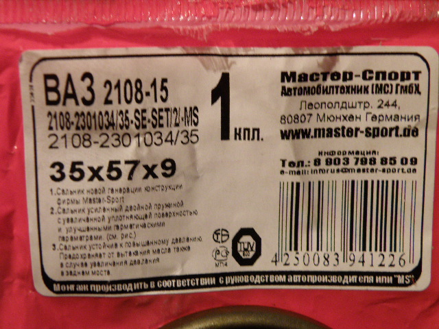

Так то вроде сделан качественно, пружина - одна, с внутренней стороны отчетливо нанесен размеры, каталожный номер и GERMANY но все равно наверное буду ставить проверенные - с насечками.
у меня такая же упаковка, только наклейки про "балаково" нет, штрих коды у нас разные)))) и сзади наклейка вот такая:
Размер файла: 313.98 KB
Просмотрено: 301 раз(а)
yoric
В смысле дерьмо эти?
yaroshek
Да я и сам хочу узнать, стоит ли их ставить.... хотя две пружины в сальнике - ГУД!
