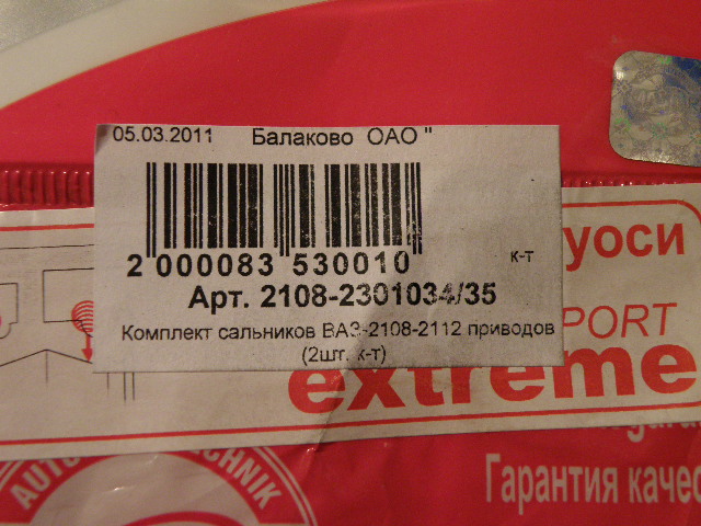

А как такие? С одной стороны германия, а с другой балаково... Стрелок нет, две пружины.
А как сразу несколько картинок вставить?

yaroshek
рад если чем помог.
Но у меня не такие были, про эти я х.з.
yoric
и про эти тоже

Так то вроде сделан качественно, пружина - одна, с внутренней стороны отчетливо нанесен размеры, каталожный номер и GERMANY но все равно наверное буду ставить проверенные - с насечками.
у меня такая же упаковка, только наклейки про "балаково" нет, штрих коды у нас разные)))) и сзади наклейка вот такая:

yoric писал(а):
В смысле дерьмо эти?
Да я и сам хочу узнать, стоит ли их ставить.... хотя две пружины в сальнике - ГУД!
