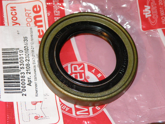

А как такие? С одной стороны германия, а с другой балаково... Стрелок нет, две пружины.
А как сразу несколько картинок вставить?

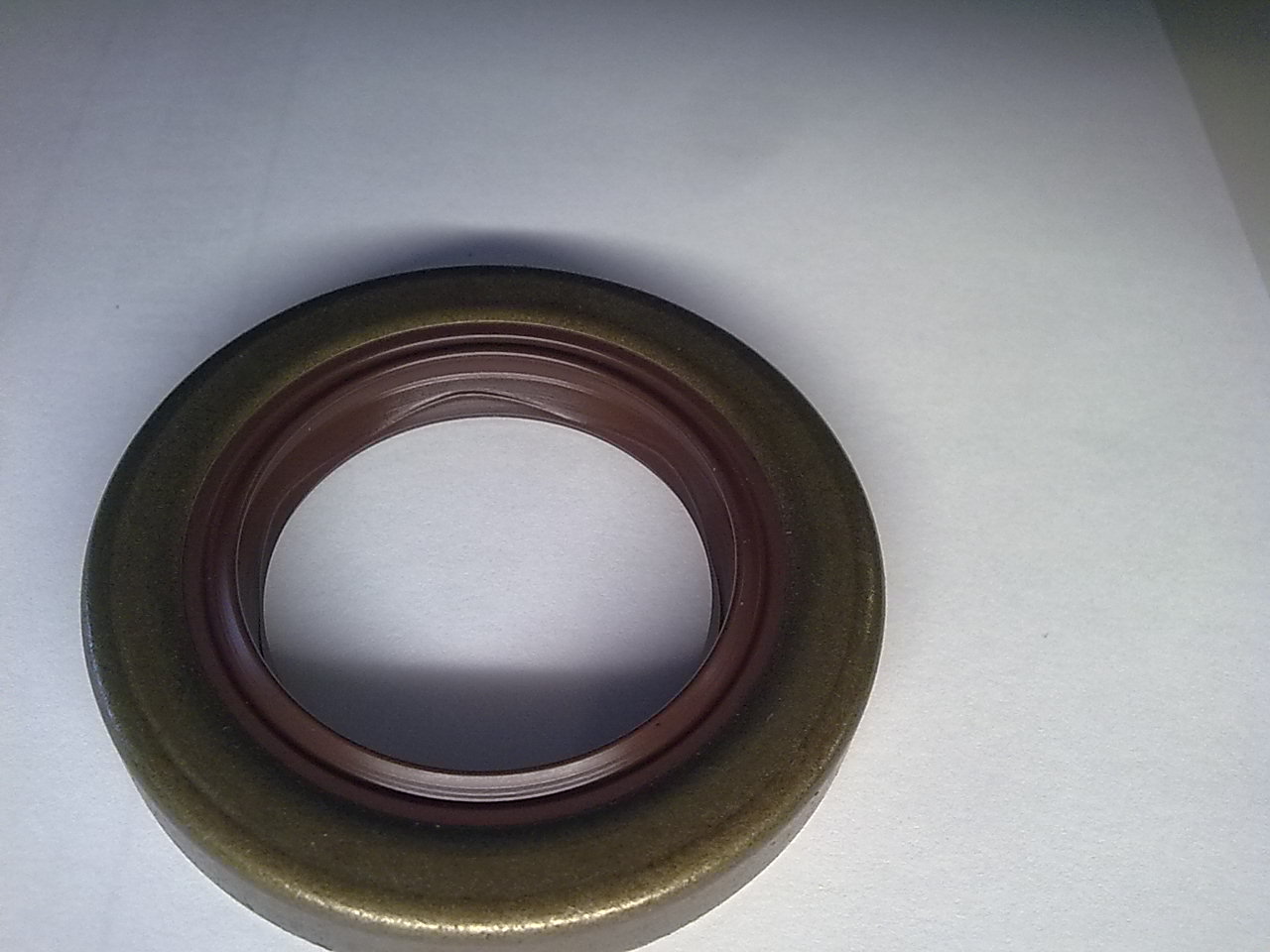

yoric
Сообщения: 221
Откуда: Нью-Сибирск
Авто: Угнали, сволочи.
какие-то волнистые впадины между кромками

Так то вроде сделан качественно, пружина - одна, с внутренней стороны отчетливо нанесен размеры, каталожный номер и GERMANY но все равно наверное буду ставить проверенные - с насечками.

А что особенного эти насечки между кромками могут дать? Если уже начал травить, тогда да, чуть-чуть поможет. Держит-то в основном внутренняя кромка, вот если бы насечки были перед ней, изнутри коробки на кромке, тогда бы отгоняло масло от неё, а так....
